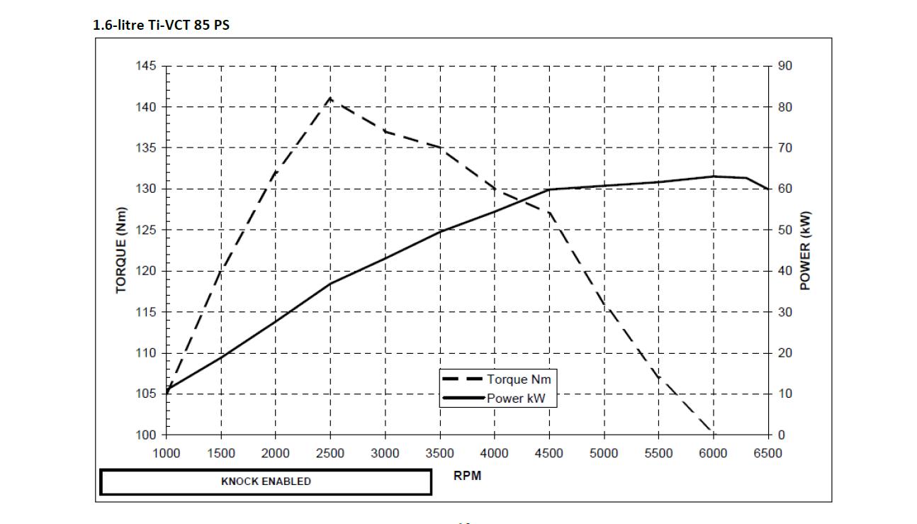

				FINIS kody u svodů 105k (77kW) a 123k (92kW) jsou jiné, viz obrázek
Silnejší verze má dva katalyzátory a 4 lambda sondy (nebylo to náhodou i u FF2 2005?)
Podle el. schémat vedou do řídící jednotky signály ze čtyř čidel.
Při přechodu z 105koňové verze na 123koňovou by se zřejmě museli vyměnit svody, přidat dvě lambda sondy a přehrát software. Pak by to snad fungovalo
Řídící jednotka je stejná pro všechny verze s manuální převodovkou.
Cena svodů 123k - 13081 Kč bez DPH

				Dvojitý kat 4x lambda měla série motorů HXDA rv. 2005-2006 ,je zajímavé že sice udávali 85kW ale ve skutečnosti tyto motory měli na brzdě opravdu 92kW ,taky jsem jedním ze šťastných majitelů tohoto motoru .Ale až do doby než se tam něco pokazí

				Tzn. rozdilny casovani skutecne vyzaduje jiny svody, aby to ten megasvist pobralo:) Zajimavy, ma nekdo zkusenost z uplne primyho srovnani 77 vs. 92?

				Pravděpodobně to bude jako u FF3 - tj. podle výfukových svodů (viz obrázek výše).
