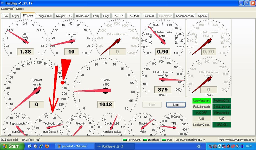

Mě napadlo teplotní čidlo - pokud by ukazovalo špatně (vyšší teplotu, než je pracovní teplota motoru, musí řj zvednout volnoběh motoru, aby se zvedly ot. vodní pumpy a lépe se chladil). Pokud totiž s autem vyjedu a motor už není úplně studený a ještě není úplně teplý (cca 60 stupňů si myslím), tak to funguje jak má. Respektive si to drží správně 2 hodnoty vonoběhu(což jsem taky dříve nevěděl, že tyto dva volnoběhy jsou záměrně jiné) - za stání 900-1000ot a za jízdy 1200-1300ot. Tudíž bych zkusil motor ohřát a do serie s čidlem teploty chladící kapaliny bych vložil do serie rezistor, abych nasimuloval nižší teplotu motoru. Dle diagnostiky od deklíka mi připadá, že hodnota teploty chlad. kapaliny při stání je trochu divoká, neboť s přehříváním normálně nejsou problémy...viz obrázek:
