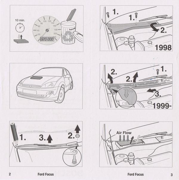

Příspěvek od fokusacik » 06.11.2007 18:02
Já měl v krabici s filtrem tento návod tak ho přikládám, podle něj se dá sundat jen jedna polovina mřížky (nad filtrem), čtu o zlatých českých ručičkách a tak těch způsobů bude vícero.
(54.25 KiB) Staženo 539 x
