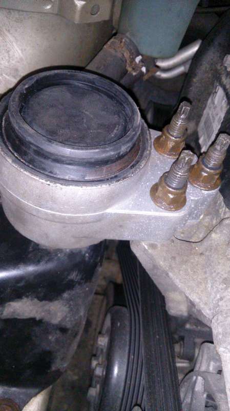

				No tak silentblok už je doma a chystám se ho vyměnit.Ale sundal sem víčko a je úplně splasklej jako ten co mám na autě WTF.Nebo to tak má být a vyboulí se to až při zatížení? viz foto.každopádně to tam jdu hodit a uvidíme
 Zbylé 2 silentbloky by měli taky údajně ještě dnes přijít ty sem bral z CarDo.A jdou přes PPL.BTW Česká Pošta se předvedla když doručila balík dřív než PPL, to se mi ještě nestalo

				Už to mám netrvalo to ani hodinu.Silentblok se po spuštění motoru trochu nafouknul, tak to si myslím že je normální.Ty 2 další nakonec přijdou až v pondělí.Takže zbytek vyměním až pak.Teď pojedu do práce na odpolední tak uvidíme jestli bude něco poznat.
