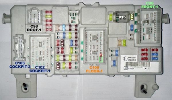

Docela bych se divil, kdybys to na GEMu neměl - díval ses pořádně? Jinak originál pin na přidání bude mít ZaQik určitě, já mám (od něj) a asi i někdo další..

Opravdu nemám,jsou tam 13,14,15 a 12 chybí.Zelený mám,červený ne.Můžeš my potvrdit,že jse tam pin jenom zastrčí do Gemu?

Psal jsem ti na zelený zprávu.Adow píše:Docela bych se divil, kdybys to na GEMu neměl - díval ses pořádně? Jinak originál pin na přidání bude mít ZaQik určitě, já mám (od něj) a asi i někdo další..

Ale co koukám na obrázky na Google,tak tam snad není nikde,který je totožný s mím Gemem.Zkusil jsem dát dopoledne dotaz na Zaqika,tak se my snad ozve.

Tak můj GEM CC nemá ten pin C100 - 12.Pomůže jen výměna GEMu.

Nakonec je všecko jinak.GEM jse neměnil,protože na tom mém CC ten pin 12 na C100 byl.
Bude k dispozici na bazaru.

kdyz koukas na konektor na GEMu a das si nedle nej prevracenej konektor pokracujici kabelem, tak musis myslet na to, ze jsou k sobe zrcadlove a ne 1:1

Divil jsem se, že by tam nebyl.. No, GEMů není nikdy dost

Zaqik: Mě to říkat nemusíš, já se na tom taky vyskolil
Právě že mě bylo jasný kde byla nejspíš chyba
Adow: jj, taky mám pro jistotu doma dva náhradní

Dnes zprovozněn komplet alarm se zvukovým zařízením.
Všem díky za pomoc.
