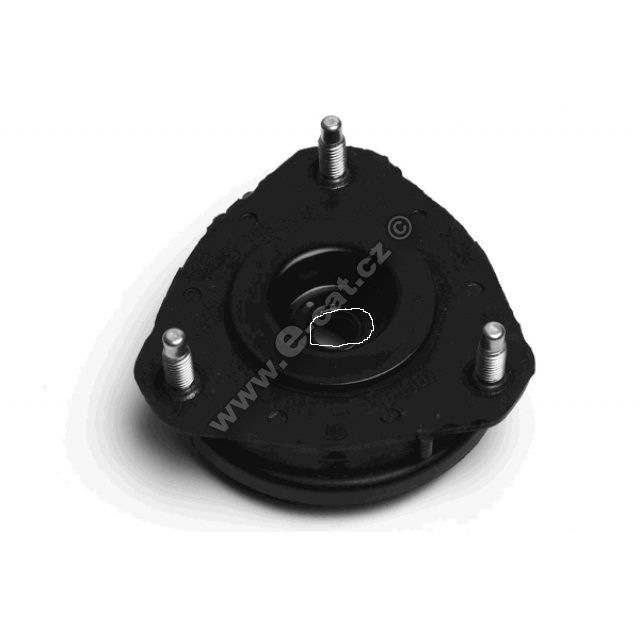

Jen predni jsem kupoval.Oba kousky ulozeni stalo 1800Kc.byly od Febi.Ale kdyz jse ozves fokimu nebo kouknes po netu tak to bude levnejsi.Ja jsem to potreboval hned.Jinak to bylo docela zajimavy.To leve ulozeni bylo pekne.Misto toho,aby tam byla pekna kulata dirka tak tam byla spis takova sisa.Bohuzel to spatne ulozeni nemam.Tka poslu fotku z netu a nejak tam vyznacim jak to vypadalo kdyz jsme to vyndali.
Zobrazeno.Tak trochu hnusne,ale aspon neco jak to vypadalo u me kdyz jsem ho vyndal.
Jak vypada nova.
Jak vypada nova.

Příspěvek od Hurvajs » 04.11.2009 17:55
Díky moc, tak to nebylo až tak drahé, jak jsem myslel. 8) Mně ještě něco trošku klepe vpředu, ale nemyslím si že by to bylo tím uložením, spíše nějaký čep. Byl jsem jen zvědavý na cenu, kdyby mne to náhodou čekalo taky. :wink:
