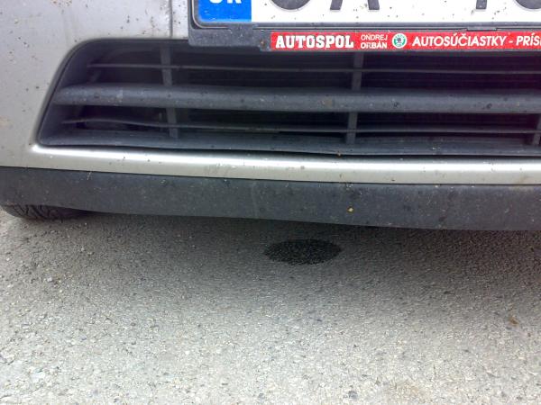

Tak som to odfotil, dúfam, že je to v poho vidieť a dojde sem aj fotka. Kde to môže tiecť???

A je zaujímavé, že pred pár dňami to boloé na opačnej strane. Nuž, začínajú problémy.

chmelko
Příspěvky: 9134
Bydliště: Jablonec nad Nisou
Příspěvek od chmelko » 04.10.2007 16:08
chladič...
favo222
Příspěvky: 54
Bydliště: Slovensko
Příspěvek od favo222 » 04.10.2007 16:52
Čiže v pohode. Teda ak to bude slziaca hadica tak je to v pohode a ak bude deravý, tak som si zarobil.
Dík za identifikáciu závady.

Jenda25

Příspěvek od Jenda25 » 04.10.2007 17:02
A určitě se ti ztrácí chladící kapalina, mě to dělalo když mě prolínalo chlazení serva.

favo222
Příspěvky: 54
Bydliště: Slovensko
Příspěvek od favo222 » 04.10.2007 17:11
Viem čo dolievam(destilka). Ale aj toto je zaujímavé. Servo potrebuje chladenie??? Čo sa ja nedozviem.Alebo je to ten istý okruh??? tomu neverím, žeby sa cez chladenie motora chladilo aj servo. No neviem. Nie som nejaký mechanik.

chmelko
Příspěvky: 9134
Příspěvek od chmelko » 04.10.2007 17:32
teraz sa priznám, že neviem ako to ma focus, ale my zhodou okolnosti vyrabame chladice pre servo do MB, su to uplne mini chladiče, ktoré su vo frontende (všetky chladiče s maskou) servo má svoj uzavretý system, až na to, že su chladiče spolu, jedna sa o samostatny system, nezavisly na chladeni motora
Jenda25
Příspěvky: 538
Bydliště: Trebic
Příspěvek od Jenda25 » 04.10.2007 17:40
Chmelko má pravdu. Servo sice chlazení má, ale je to jenom taková zhnutá trubka před chladičem,navíc je to samostatný okruh, a uplně jiná kapalina(servo kapalina). Protože ale doléváš chladící kapalinu, tak bych to viděl na prolínající hadici a nebo dírku v chladiči od kamínku.
