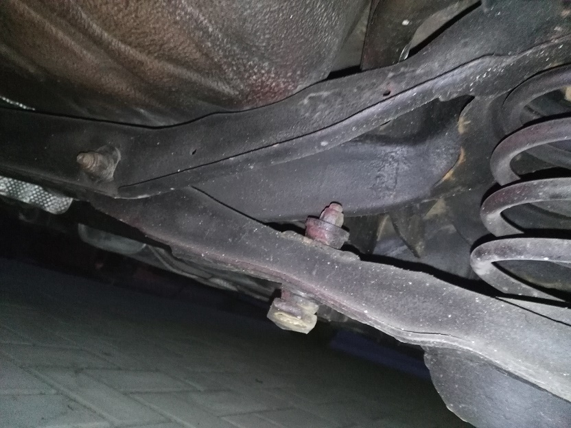

Kdysik jsem mezi kolama zadní náravy trefil obrubník, na první pohled jsem nic nenašel, teď po nějaké době jsem pod autem zjistil, že mi tam asi "něco" chybí :(
Takhle by to asi mělo vypadat: (je to levá strana, ale mizerná fotka)
A tohle je ta pravá strana:
podle katalogu je to tohle:
A teď dotazy: :)
1. přehodím to sám? to bych řekl, že asi jo
2. je potřeba potom dělat geometrii? to bych řekl, že asi ne
3. je dobré koupit jenom šroub se spodní gumou (5495)? Nebo raději celek 5E494?
4. do jaké značky jít? Originální celek je dobrá pálka, cena samotného šroubu by šla.
zatím to tam nějak drží asi silou vůle, ale asi to chce co nejdřív přehodit...

1- ano, 2 - ne, 3 - celek, koukni na cardo :wink:

Vymenis v pohodě sám - je to jen šroub s gumovyma "podložkama", jak říkáš...
Takhle funguje zadní stabilizátor jen v levých zatáčkách :?
Vyměnil bych jako celek a na obou stranách zároveň.

Co se značky týče, skoro bych řekl, že je to fuk - je to šroub a pár kousků gumy. Pokud to nebude nějaká lisovaná tma, co se za chvíli rozpadne...

Nekupovat s prostředním dílem z plastu,počase vrže a lupe.
