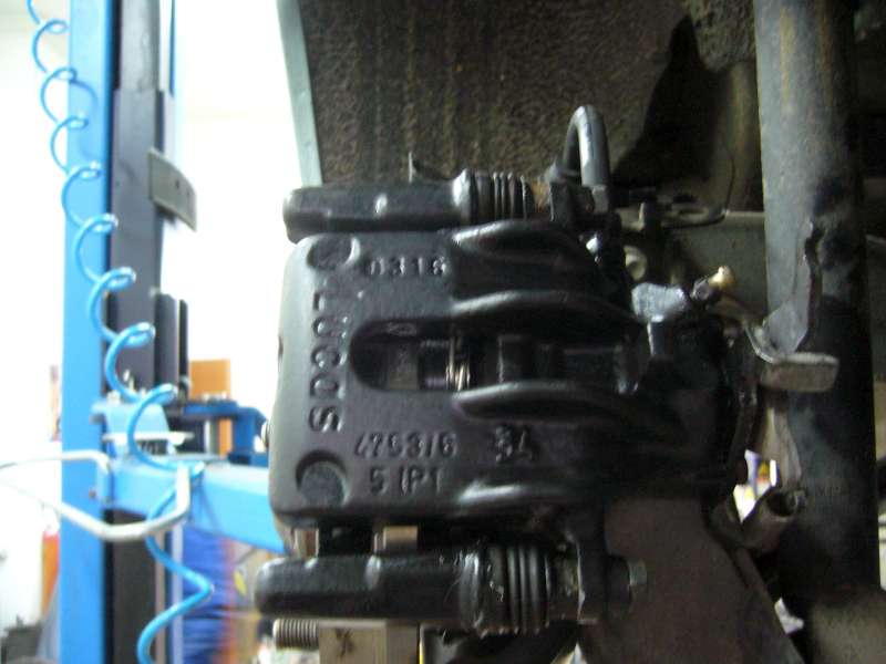

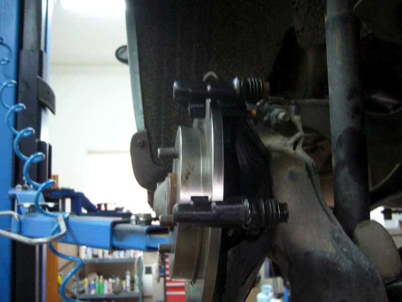

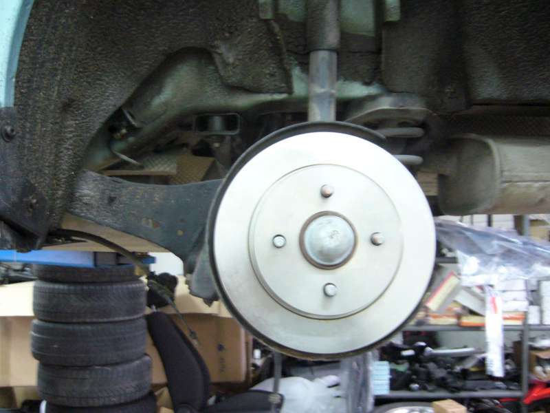

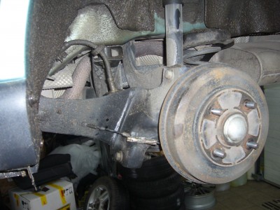

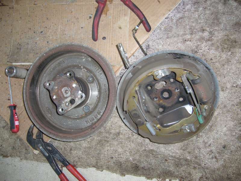

Zdravím

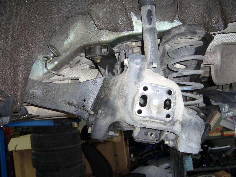

tak jsem byl 26.3 u Fokiho na již zmiňované výměně brzd.
Měnil jsem přední kotouče (motorcraft), desky (motorcraft),
a na zadní nápravě celé bubnové za kotoučové. Tzn., náboje kol, brzdiče, brzdové hadičky, táhla ruční brzdy + se dávaly nové kotouče (ATE) + desky (motorcraft)
novou brzdovou kapalinu do celého systému
+ jak se bohužel ukázalo, ještě ložisko v levém náboji, protože hučelo.
Trochu se rozepíšu o +/- obou typů brzd. Vše co zde napíšu, jsou však jen mnou vypozorované poznatky, tudíž mě za to prosím nekamenujte
Zadní bubnové brzdy
1)Dokuď jsem měl bubnové brzdy, nástup brzdného učinku byl docela ostrý, i při citlivém
sešlápnutí pedálu. Brzdy byl hůře dávkovatelné
2)Auto se při brždění značně "nořilo" čumákem k zemi
3)S oblibou zamrzá ruční brzda v zimních měsících
4)Bubnové brzdy mohou pískat, a to hned z několika důvodů. Rez po delším stání, stání ve
vlhkém prostředí (taky rez), nebo při dešti - dostane se voda do bubnů. Některé budny
ovšem mohou pískat pořád, při jemnějším přibržďování, což byl můj případ. Konzultoval jsem
to s Fokim a potvrdil mi, že některé bubny pískají dokonce už jako nové, a nejde s tím dělat
nic. (rozdělání, vyčištění, odmaštění, ani obroušení nepomůže, tak jako v mém případě)
Zadní kotoučové brzdy
1)Tyto brzdy mají plynulejší nástup, což znamená že jsou podstatně lépe dávkovatelné
2)Nepatrně větší brzdný účinek
3)Auto se kolik "nenoří" přední nápravou, ale zhoupne se trochu celé
4)Kotouče vypadají pod liťákama podstatně lépe
5)Jediné co bych snad vytknul je že při vystupování lidí z auta mi vržou ty krycí plechy co
kryjí zadní kotouče. Ozývá se z nich takové vrzavé střílení. Ale to snad ještě vychytám.
Výměna bubnů za kotouče

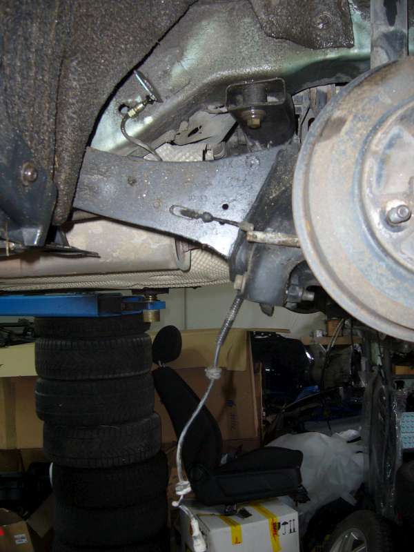

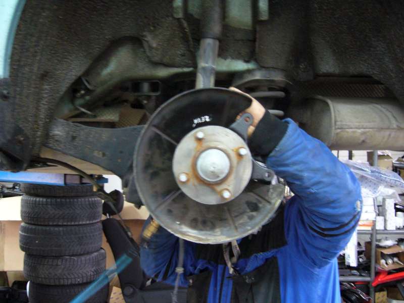

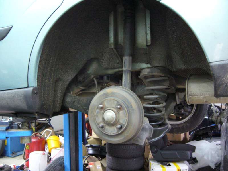

Po domluvě s Fokim, jsem nafotil pro fórum většinu úkonů při výměně. Tak se do toho pustíme:
Auto zvedneme, odbrzdíme!!! a sundáme kola Rozpojení lanovodu ruční brzdy Odpojení brzdové hadičky a čidla ABS edit foki : rozpojeni lana rucni brzdy - v nejhorsím pripade preríznout
Demontáž bubnu. Demontujeme Tlumič ze spodního uchycení, a vytočíme 4 šrouby na kterých drží kotouč. Po povolení již lze stáhnout otočnou část bubnu na které je náboj a šrouby na uchycení kola. Chce to trochu síly a nebát se toho. Poté vevnitř v bubnu odvrtáme dva malé nýtky které drží zbylou část bubnu na rameni, a zbytek bubnu s paknami nám zůstane v ruce Na zemi ležící 2 části bubnu, ta s nábojem, tu sundáme hned po povolení šroubů, a ta s paknami, ta jde dolů až po odseknutí/odvrtání nýtků. Tyto nýtky mají pouze přidržovací vlastnost a nejsou nijak důležité
POKRAČOVÁNÍ V DALŠÍM PŘÍSPĚVKU
nelze sem vložit více příloh
Zadní bubnové brzdy
Naposledy upravil(a) tommysek dne 01.04.2009 22:06, celkem upraveno 1 x.

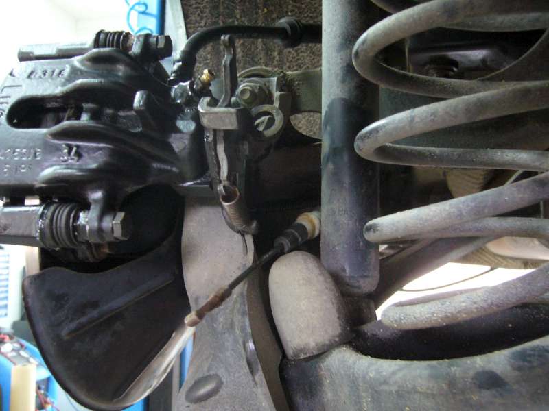

Re: Zadní náprava kotouče vs bubny

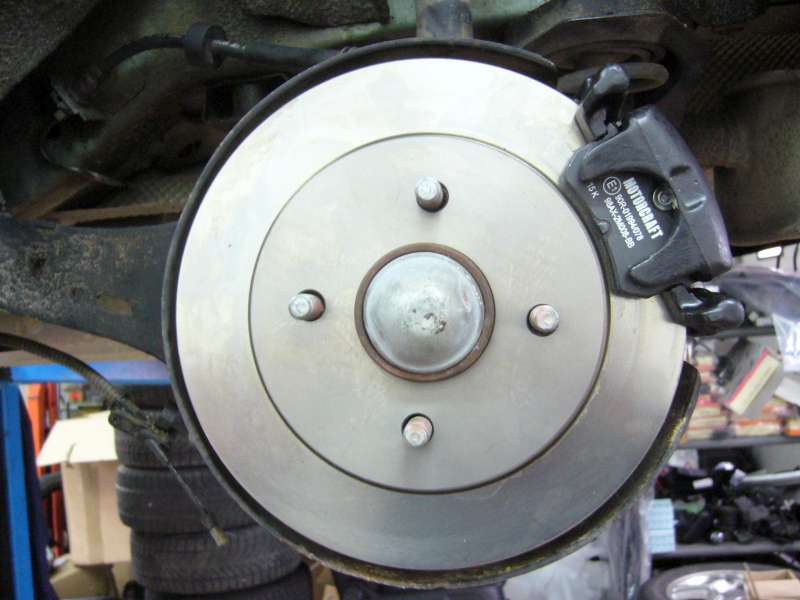

POKRAČOVÁNÍ
Náboj pro kotoučovou brzdu s čidlem ABS Vezmeme náboj pro kotoučovou brzdu, plus příslušný krycí plech kotouče (pozor je levý a pravý!!!) a přišroubujeme jej 4 šrouby na rameno místo bývalých bubnů. Přišroubujeme zpět tlumič!(v pozadí Foki při výměně) Na náboj nasadíme kotouč. Ten musíme předem odmastit, a v místě kontaktu s nábojem jej namázneme měděnou vazelínou. Nasadíme část brzdiče v níž jsou nasunuty brzdové destičky edit: zkontrolujeme , zda stefty volne "plavou" pokud jsou zatuhle dojde ke sjizdeni desticek a nepravidelnemu opotrebeni kotoucu Nasadíme brzdové destičky
nevleze se sem víc příloh
Naposledy upravil(a) tommysek dne 01.04.2009 22:02, celkem upraveno 2 x.

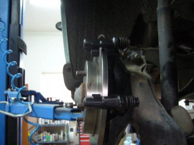

- tommysek
- Příspěvky: 102
- Registrován: 16.08.2008 13:50
- Bydliště: Znojmo

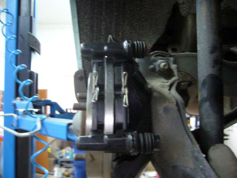

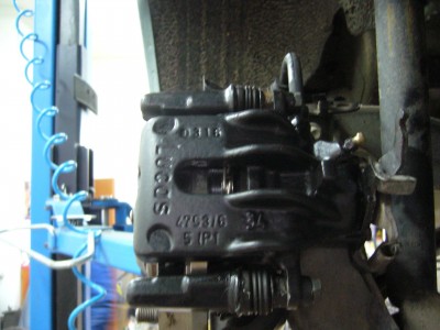

POKRAČOVÁNÍ
Nasadíme druhou část brzdiče s brzdovým válcem a přišroubujeme Kompletně osazená brzda Přišroubujeme brzdovou hadičku a pustíme se do výměny lanovodu ruční brzdy Povolíme krycí plechy výfukového potrubí a v oblasti ramen. Vytáhneme stávající lanovody a nahradíme novými, určenými pro kotoučovou brzdu Lano připravené k zaháknutí na brzdič. Lano nejprve přichytíme k ruční brzdě kterou úplně povolíme, potom lano zahákneme za brzdič a postupně dotahujeme ruční brzdu
Závěrem
Je vhodné vyměnit brzdovou kapalinu. Má určitou trvanlivost. edit : v te tvoji uz sly kulicky bordelu a vody takze byl nejvyssi cas
Je nezbytně nutné !!! soustavu několikrát řádně odvzdušnit
Nakonec bych chtěl poděkovat Fokimu za vynikajíci práci + umožnění pořízení fotografií. Takovýchto dobrých servisáků už moc není, nemluvě o rychlosti a ochotě. Takže Milane, díky moc!!
Pokud se budete chtít někdo konkrétně zeptat, obracejte se na mě přes SZ, pokud by jste snad měli zájem o zbytky těch bubnových brzd, tak taky SZ. Dík
Admini, pokud uznáte za vhodné, tak tento příspěvek překopírujte i do sekce Návody
Závěrem
