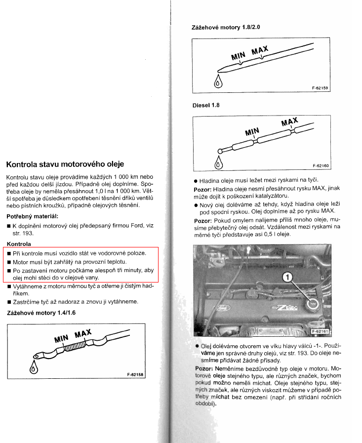

kontrola oleje
Příspěvek od sorgh » 15.12.2008 16:49
Ahoj, nevím, jestli tohle téma už někde není, kdyžtak mě opravte. Rád bych věděl, kdy se má kontrolovat hladina oleje? Teď sem si ho u kamoša měnil a on říkal, že kontrola se často liší podle značky auta. Někdy za studena, jindy třeba 10 min po vypnutí motoru.
Díkec
Ford Focus Combi 03, 1,6 16v
zewl
Příspěvky: 8644
Re: kontrola oleje
Příspěvek od zewl » 15.12.2008 17:09
1) zahrat motor na provozni teplotu
2) vypnout motor a nechat 3 minuty stat

tak já to měřim za studena měl sem tam čtvrtku dolil sem teda 1litr a teď to nemůžu změřit trochu to nepobírám přece 3/4 rysky neni víc než litr 8O

Jde o to, jestli si rysku předtím utřel. Protože jako každá kapalina i olej vzlíná vzhůru. Takže si mohl mít na rysce 3/4 a ve skutečnosti tam byla třeba 1/2. Ale to asi víš.

:roll: no já to asi blbě napsal nemůžu změřit tim sem myslel,že je to až na horu asi ,jako že sem to přelil :?:

No tos to teda dost přehnal, myslím, že tak 2dcl stačily. Až se to zahřeje ještě nabyde na objemu. Aby ti to někudy nezačalo lítat ven ( měrkou :roll: )

tomason: precti si muj prispevek vyse, zejmena pak celou tu nascenovanou stranku, kde je popsano, proc se nema lit vice oleje nez je potreba :idea:
Vzdalenost mezi ryskami predstavuje 0.5 litru oleje

to sem posral teda :x jak ho dam ven kva upustit skrz filtr sem si to neuvědomil teda :roll: teď ješte zrasim katík :roll:

co děláš já to tam dolil dřív než sem to tady čet :!: nejsem magor jen mě nenapadlo že to ukazuje tak málo tak malý rozdíl odspodu na vrch
