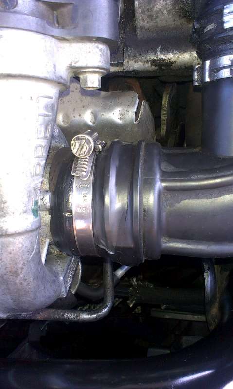

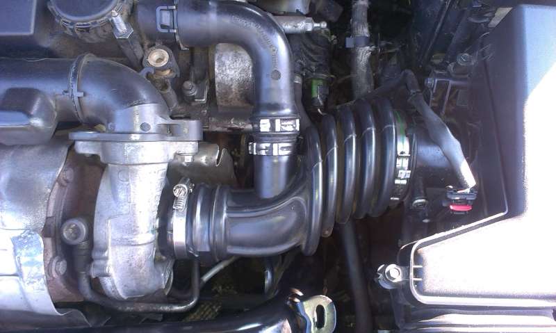

a paru obrazky ako som si urobil prasknutú hadicu ku turbu...
http://youtu.be/0Lp5jfEnQAA

marosmanik25
- Příspěvky: 482
- Bydliště: Bardejov
Re: Turbo - komu húka krajšie?
a druhy obrazok
