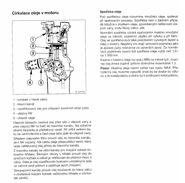

Příspěvek od vitacz » 12.01.2009 18:36
edit chmelko:zmazana zbytočna citacia :idea:
Hodilo by se foto.
ObrázekObrázek
