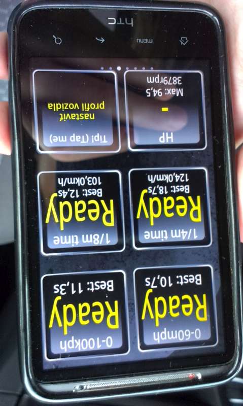

Toto mi ukazalo torque pri zrychleni z 0-100....to mam len 90 hp..??..
Punto 1,8 HgT 2003 96kw

Vita olej sa mi nestraca od po vymeny po vymenu to je 10000 km mam oleja stale rovnako na ryske...zatial som nema ubytok ani raz...a este ked sa mozem vratit k tomu mojmu obrazku z torque vysvetlis mi tu tabulku co tam pise t hp 95....??.. lebo ak su to kone tak ich mam malo..malo by ich byt 109.. ci to nebrat v uvahu ukazuje to zle..??
