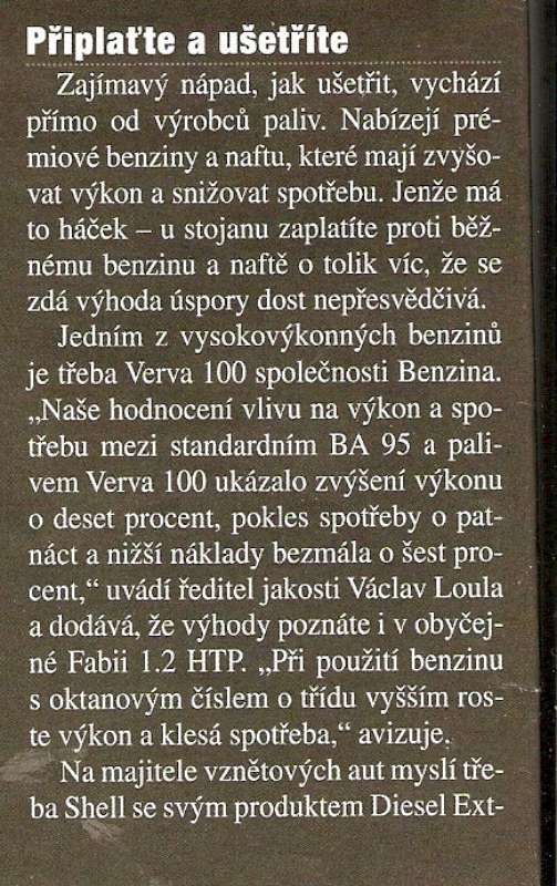

mimochodem se jim podle mne články nepovedly ještě jsem vybral jeden výńatek ohledně premiových paliv a vlivu na spotřebu a výkon

zapomněl jsi zkopírovat u článku inzerce:), bývá to nahoře malým písmem.

boby píše:zapomněl jsi zkopírovat u článku inzerce:), bývá to nahoře malým písmem.
i když to tak možná vyznívá tak nezapomněl :D :wink: nic takového tam není , proto jsem to ani víc nekomentoval každy kdo trochu zkouší různá paliva ví , že by to sice bylo krásný ,ale není to pravda :mrgreen:
