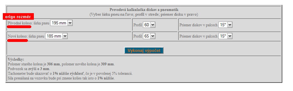

Nazdar hoši,chcem sa len poradiť,kedže prišla zima tak som sa rozhodol zajtra prezuť,ale teraz som zistil že zimne gumy ktore mi predchadzajuci majitel pribalil nemaju spravny rozmer.Su to Yokahomy 185/65 R15 skoro ako nove.Viem že ma byt 195/60,ale nechcem kupovat dalsie nakolko su fakt ako nove a značka tiež dobra.Je to fakt problem?Diki

astley..............Gumy tvého rozměru mají valivý obvod 1952 mm , což je o pouhých 20 mm ( 1,04 % ) více , nežli je předepsaný originál . ( na tachometru žádný rozdíl ) . Já bych to neřešil a používal . Alespoň budeš mít více místa pro případné použití sněž. řetězů . Foukej je o 0,2 atm víc ,než je v návodě . Užívej si je v pohodě .

podle tabulky to máš vpoho :D ... jen ještě aby policie měla porozumění 8)

astley píše:Nazdar hoši,chcem sa len poradiť,kedže prišla zima tak som sa rozhodol zajtra prezuť,ale teraz som zistil že zimne gumy ktore mi predchadzajuci majitel pribalil nemaju spravny rozmer.Su to Yokahomy 185/65 R15 skoro ako nove.Viem že ma byt 195/60,ale nechcem kupovat dalsie nakolko su fakt ako nove a značka tiež dobra.Je to fakt problem?Diki
Znamy problem s Policiou a poistovnou a zvlast rizikovy v zimnej prevadzke,kde tuknut do niekoho nieje vobec problem.
Predat a kupit poriadne a spravne gumy.
Ta tabulka s prepoctom nic neriesi,neomluva a je len cisto informacna
