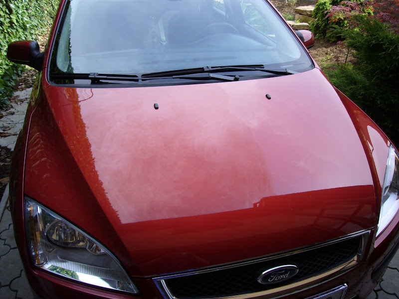

Chlapi, co s tím mám dělat? Mám leštěnku-tekutý vosk Turtle wax metallic a po vyleštění mě to zanechává z určitého úhlu viditelné fleky(kapota vlevo). Když to pak utřu vlhkou mikroutěrkou, je to o.k. (kapota vpravo). Kde dělám chybu? Už jsem měl v životě kdejakou leštěnku, ale toto jsem ještě nezažil.Obrázek

ajeje, mne se tohle stalo jednou, kdyz jsem na Kacku "voskoval" predni kapotu zelvou a blbec jsem ji nemel dostatecne vlhkou - samozrejme to pak neslo rozlestit a zustali tam presne tyhle hologramy.. na cerne metalize moc "hezka podivana" :irre: takze priste nanaset na vlhko, ne na rozzhaveny plech a ne na slunci.. alespon se mi to jiz nepovedlo zopakovat

Žádné slunko, pěkně ve stínu, bezvětří, auto vytažené z chladné garáže, hadra na nanášení navlhčená..... a stejně tyhle hologramy.

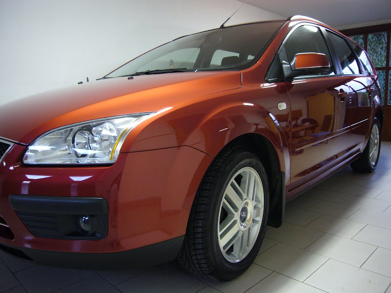

Já dnes umýval šampónem s voskem Turtle Wax a leštěnka Coyote na staré laky a pohoda...auto se lesklo jak psí kulky. Okna sem vyleštil Sonaxem na okna a taky super. Škoda jen že začlo pršet tak sem to už nestihl nafotit. No a hlavně jak sem se s tím piplal tak sem objevil tolik oděrek od kamínku na kapotě a bocích auta...no děs...ale co už no.

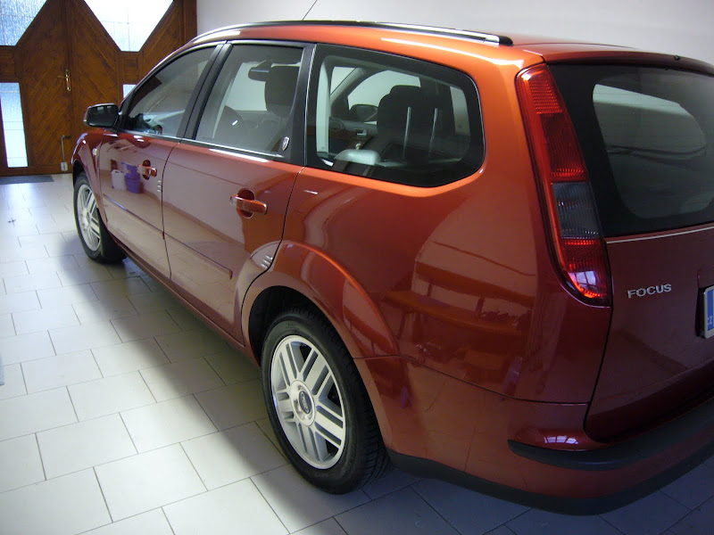

Fofík je vyleštěný, může pršet. Želva jde po dnešku z baráku, né že by to nakonec nebylo pěkné, ale co je s tím práce...Obrázek

krasne nalesteny, pekna prace :perfect:

Tento isty wax som mal aj ja .. taketo problemy som sice nemal , skor z vydrzou ... ak chces odmeraj ako dlho Ti tam ten vosk vydrzi .. mne tak max. 2 dazdove obdobia a bol fuc .. ale na plastoch zostal aj rok, keby som ho nevydrhol ...
:evil:
PS: ale praca velmi pekna ... problem pumparskej kozmetiky,je jej vydrz a nutnost castej opakovatelnosti procedury a to ze kazda dalsia aplikacia je rovnako tazka ako ta prva ... skoda, ze som osvit dostal az po 2 rokoch a :roll:
