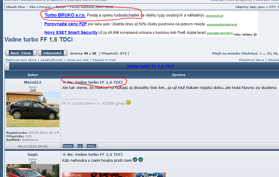

Ale tak vieme, že niektorí tu húkajú aj desiatky tisíc km...ja už tiež húkam nejakú dobu..ale teda hlavne za studena
