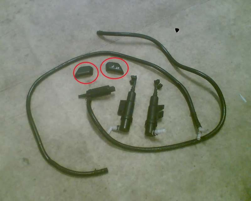

Ahoj, trochu odbočím od tématu, jak nepoužívat originální ostřikopvače. Já je mám, pravda je že žerou opravdu dost kapaliny. Ale já mám jiný problém, na levé straně mi ostřikovač nefunguje. Je trochu povyjetý a nestříká. Nevíte někdo co stím? Stalo se mi, že mi došla kapalina a já si toho nevšiml 8O . Pak jsem si v knize přečetl, že v žádném připadě neostřikovat, pokud není voda v nádobce!!! Nevíte ?

Myslím si, že když nemáš vodu a stříkáš, tak to potom vliv nemá. Není třeba jenom zamrzlá tryska ?

ja mam tenhle problem obcas taky .. tryska zustane trosku povysunuta, ale "strika" .. rekl bych, ze chybejici kapalina by na to nemela mit vliv :nixw: .. spis to bude mit zamrzly jak psal ihrdlick

globe píše:ja mam tenhle problem obcas taky .. tryska zustane trosku povysunuta, ale "strika" .. rekl bych, ze chybejici kapalina by na to nemela mit vliv :nixw: .. spis to bude mit zamrzly jak psal ihrdlick
Je možný, že došlo k zamrznutí ??? Nobo si i myslím, že jak jsem stříkal bez kapaliny, možná vypadla hadička a ta tam teď překáží :? . Zítra, teda už dnes na to hodíme očko, dáme to do garáže, do tepla, vyměníme ložisko na předku, čidlo na zpátečku, a rozebereme ostřikování světel. Určitě se nebudeme nudit :mrgreen: .
