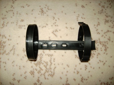

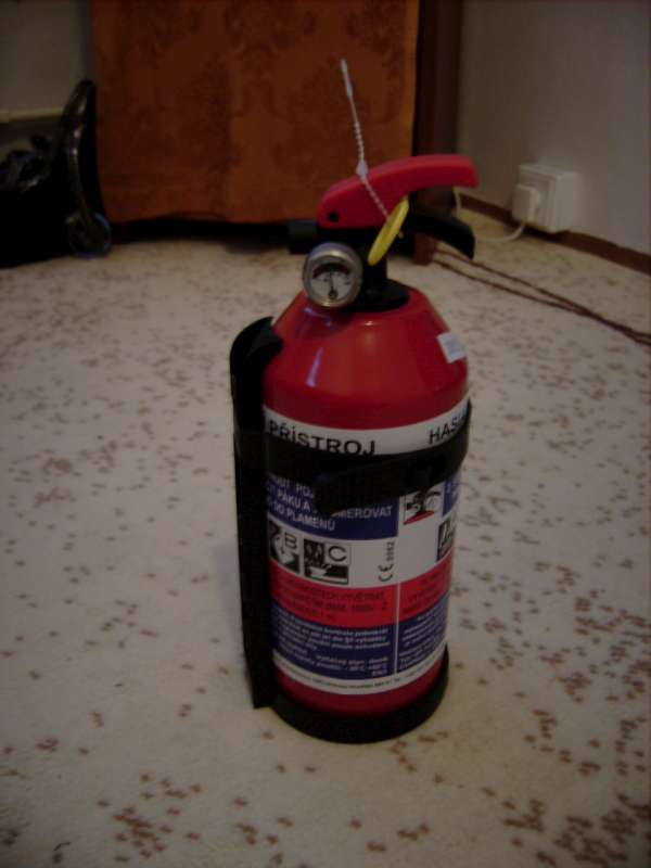

Já jsem si koupil hasičák a taky přemýšlím, kam s ním :roll: Chtěl jsem ho původně dát pod sedadlo spolujezdce, ale uchycení by bylo nic moc a potom, v případě požáru by možná trvalo déle ho vydolovat z pod sedadla (a spolujezdce) než vyběhnout z auta a vzít ho z kufru. Takže do kufru a buď na suchý zips nebo do bočního tapecirunku udělám mini dírky, prostrčím tam šroubek s podložkou a ten držák k tomu přišroubuji. Nebo poraďte :)

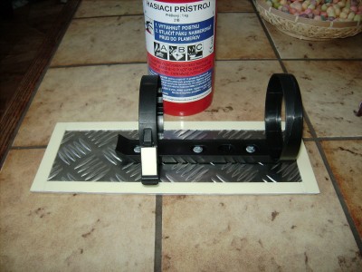

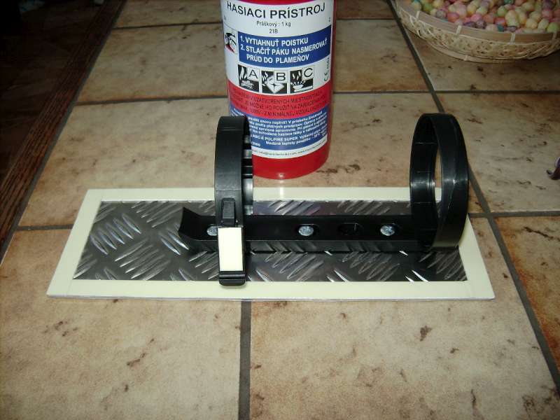

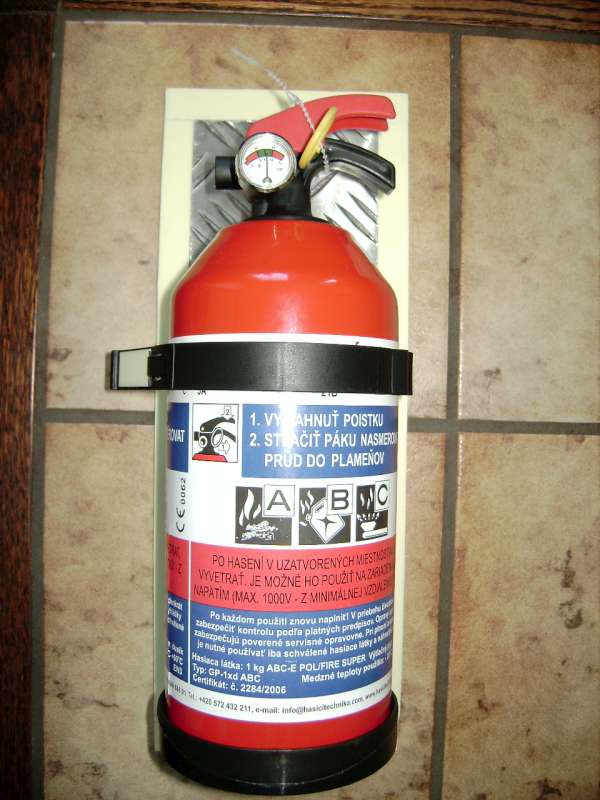

Takže tak !!!
Perforovaný hliníkový plech, na krajích zfrézovaný, oblepený fluorescenčním páskem, zezadu kolem dokola a ve středu přilepený suchý zips. Škoda že "nejde" vyfotit, jak ten držák svítí ve tmě :evil:

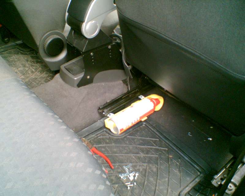

Já jsem dal hasičák takhle....

ihrdlick: tebou zverejnene uchyceni se mi libi, slzickovy ALU plech mi jeste doma zbyl, puvodne jsme mel v planu samorezkama uchytit drzak hasicaku do podlahy zepredu spolujezdcovi sedacky, ale tak jak si to ukazal ty..by to slo i bez "zniceni" auta... :)
