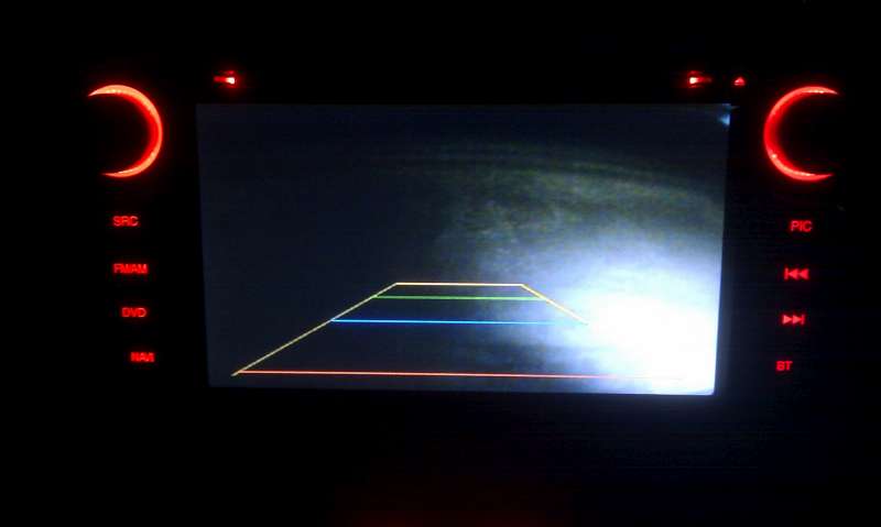

Příspěvek od stanikg » 15.01.2012 13:15
uz som zhodil led ziarovku kupil som halogenku 50w svieti lepsie do sirsia .ta led ma silne svetlo len take priame do zadu ale svieti bombasticky na auta co maju dva cuvacie sveltla tak tak perfektna ledka svieti sialene .rozmislam ze uz ked mam tu led tak ju hodim do zadnej hmlovky ked cuvam tak si prisvietimm hmlovkou

Příspěvek od stanikg » 10.02.2012 14:43
Tak to svieti 50w halogenka

Radekjo
Příspěvky: 1517
Registrován: 08.12.2009 18:30
Bydliště: OVA
Re: Couvácí světlo
Příspěvek od Radekjo » 10.02.2012 16:14
Tak to máš fotografii z nějakého raketoplánu ne? :mrgreen:

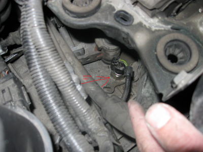

Ahoj, prosím Vás kde najdu čidlo,snimač zpatecka na focus .. 00 ..2.0 ? vytahl jsem baterku,kryt,filtr a nic :(
Jardak
Příspěvky: 2711
Registrován: 10.01.2010 10:52
Bydliště: Kaznějov
Re: Couvácí světlo
Příspěvek od Jardak » 11.03.2012 20:24
Pokud má 2,0 převodovku MTX-75 tak by měl být tady.
