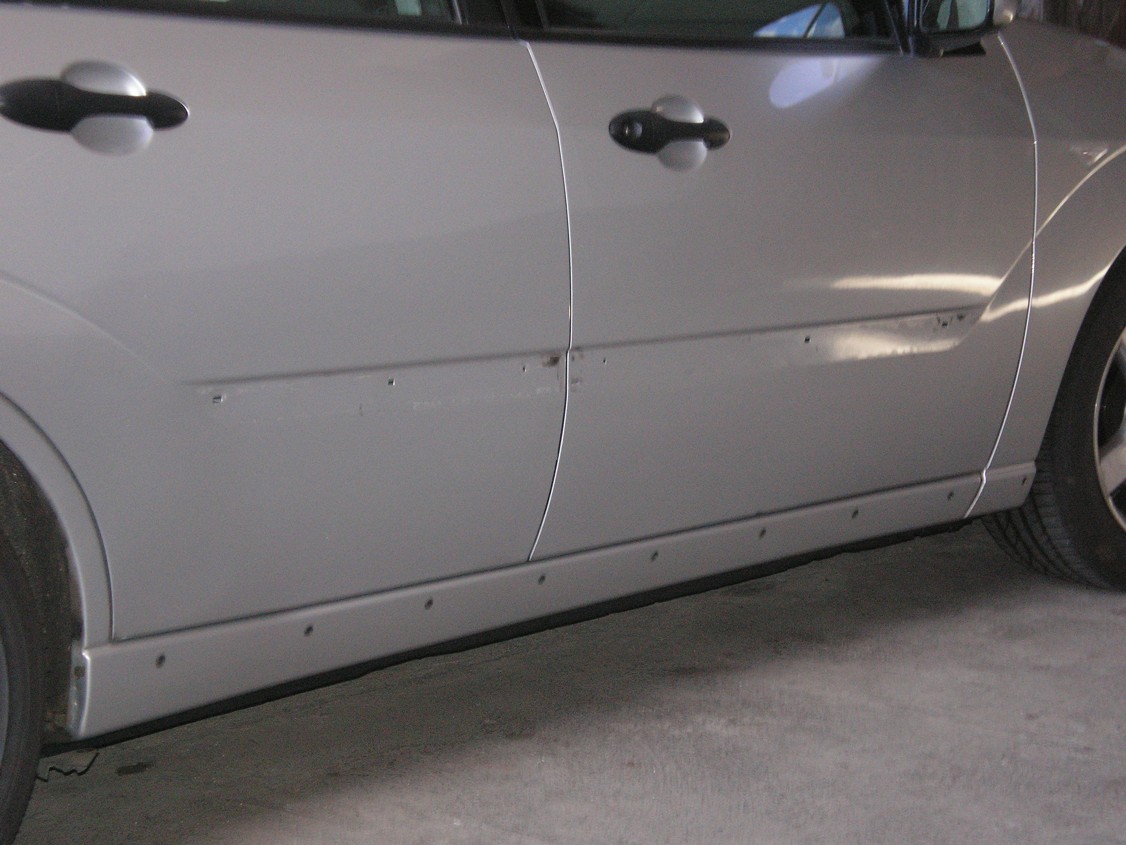

Rozumím-li tomu dobře, toto jsou (plastové?) prahy určené pro lak, na kterých je před faceliftem přidělán ještě další plastový práh? :) Nebo je to onen plastový práh, který je přidělán na plechovém? Už jsem z toho tumpachovej, nějak si to neumím představy podle obrázku, co to vlastně je, jako plastový práh před faceliftem mi to nepřijde.
veba
Příspěvky: 444
Bydliště: Česke Budejovice
Re: Jen prahy
Příspěvek od veba » 08.10.2010 16:30
Tak že snad ti trochu osvětlím :wink: Pastově prahy nebo nazvěme to ochranou prahů stačí jenom sundat, a oběvíš podnimy prahy plechové tvarově stejne jako mají focusi po FL.Je tam pouze rozdíl ten, že jsou vnich díry na uchycení plastovych ochran prahů. Pro představu na obrázku vidíš jak vpadá práh u focuse před FL po sundání plastove ochrany prahu. To co máš ve svém odkazu je práh plechový čili na výmenu v připade poškození. Je to pevná součast karoserie, kdyby si ho chtěl vyměnit tak musiš původní vyřezat a tento tam navařit
