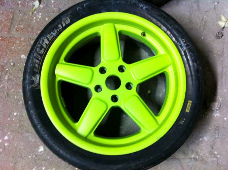

To Marťas: od PLASTI DIP Slovakia, s.r.o. Zdravím, PLASTI DIP je izolačná látka ktorá hetmeticky izoluje povrch na ktorý je nanesený. Dá sa to aplikovať v liúbovolnej hrúbke aj na ochranu podvozku.

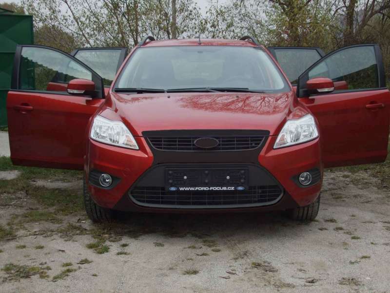

Tak jsem to dnes také vyzkoušel. Primárně chci nastříkat přední chromovou lištu, ale vyzkoušel jsem to na krytu středového sloupku.
Výsledek byl ten, že se mi nepodařila udělat souvislá vrstva a navíc povrch byl trošku porušený - asi tím, že jsem to stříkal moc zblízka. Zítra to zkusím znova, ale vypotřeboval jsem už asi půlku spreje...
Možná nejdřív udělám tu lištu a pak teprve budu experimentovat :lol:

Tak to si musel urobiť nejakú chybu, ja som to striekal kamarátovi na logá (taktiež chróm) bez problému. Odmastil si to predtým? A tiež si myslím, že je lepšie to striekať z trošku väčšej vzdialenosti, nech sa to dobre rozpráši ako prúdom z blízka... potom to bude stekat, budú nerovnomerne vrstvy atď.
Aj tu: http://plasti-shop.sk/content/9-plasti-dip-otazky píšu "Nanášajte rovnomerne, zo vzdialenosti približne 25-40 centimetrov, ľahkými pohybmi nad povrchom.".
BTW, nemáš nejaké foto z toho "nepodarku" ?
