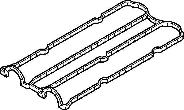

Zjistil jsem že mě opravdu prosakuje pod víkem ventilů olej.
Ještě k tomu ventil deklu:
ten je upevněn 4 šrouby, pod kterýma jsou gumové podložky?
Takže nejprvese sejme kryt 6 šroubů - stáhne hadice odvzdušnění z přední části - a stáhnou kabely svíček - pod tím je už těsnění ?
To těsnění je napevno (navulkanizované) s krytem nebo volné ?

Tesnění je volné.

To těsnění je ve tvaru obdélník rozdělený na tři části s takovejma růžkama na jedné straně ?

to maki : nemas sice v popisu rok vyroby ale predpokladam do 2000 , a predpokladam ze mas cerny kryt pres kabely svicek , pokud ano tak se tesneni da koupit pouze s vikem ventilu , a menitelne tesneni je az od r 2001 tzn cerne plastove viko a kabely jsou videt . aby jsi nekoupil tesneni a pak se zhrozil ze tam nejde

a pokud ti nekdo bude tvrdit ze tam jde tak tady mas original OEM
Číslo náhradního dílu: 1141575
Číslo konstrukčního dílu: 1S6G-6K260-AA
Včetně DPH: 758.40
Bez DPH: 632.00
Daňová sazba: 20.00%
Od: 15-10-2001 Do: 09-05-2005 Zetec-S 1.6 EFI (Ethanol)
Od: 15-12-2000 Do: 09-05-2005 1.6L Zetec-S/Duratec EFI (100PS)
a oni to cislo maji stejne u obou tesneni ketere nabizi
Včetně DPH: 758.40
Bez DPH: 632.00

Díky za poradu mám rok 99 - volal jsem do prodejny dílů Ford a to těsnění stojí 740,- Kč (Ford) a 586,- Kč replika, prý je vysoké asi 8 mm a nasune se do drážek v tom krytu.
Ale podle těch "Číslo náhradního dílu: 1141575 Číslo konstrukčního dílu: 1S6G-6K260-AA" je to na auto kelly za 360,- Kč
Takže pokud je to v kuse, tak buď s největší opatrností sundat a očistit a zase instalovat ? Nebo co bys mě radil nejrozumnějšího ?

Jo to je nejrozumnější, tohle jsem nečetl - nechám to být protože takový únik oleje tam není a riskovat 5200,- za nový kryt je blbost - včera jsem objednal 5W-30 (5l za 699,-) a budu vesele dolívat.....
