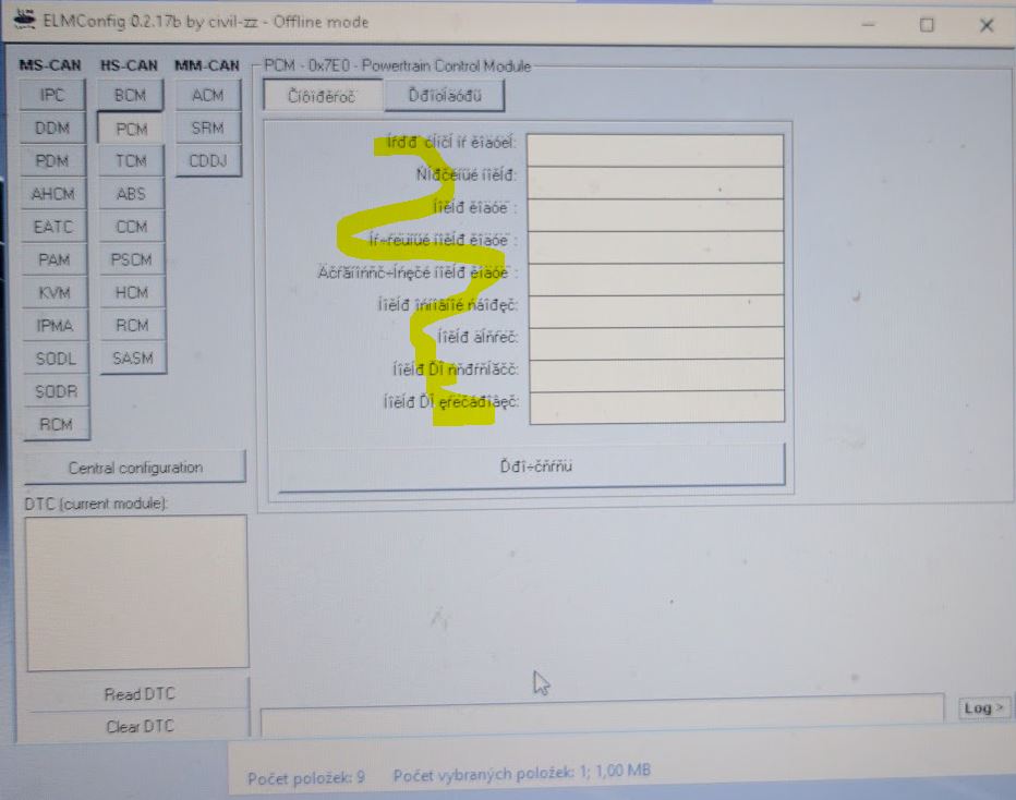

Tak přepínač hotovo, ale nešlape to. Spojení na začátku je, otevře se okno, ale žádné informace už nenačtu: “incorrect response from adapter to request “AT S1”
Nevím, jestli mám nějakou špatnou verzi adaptéru?? Různé verze elmconfigu jsem zkoušel, ale bez úspěchu.

Jaký typ adaptéru a jaký typ ovladače?

Nejsem schopnej to z čipu přečíst a na obalu to napsaný není. Každopádně jsem ho kupoval před více než 5 lety.

Tak minimálně typ ovladače vidíš ve Windows ve správci zařízení, ne?

Správce zařízení znám, ale nic tam nevidím. Když zastrčím USB koncovku, tak jediné, co přibude, tak jeden port COM3.
Nebo kde bych měl hledat? Dík

V tom právě může být problém. Ovladačů je víc druhů a musíš použít ten správný podle tvého HW jinak to nepojede
