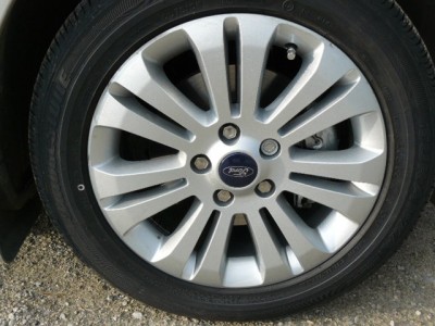

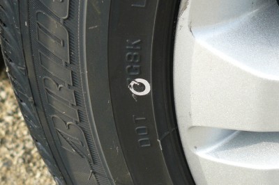

Dával som ich obuť na nové ALU disky. Čakal som v servise (Ford BB) na prezutie takmer 2 hodiny, údajne im nešli vôbec vyvážiť.
Doma som zistil, ze na pneumatikách sú na boku značky (kúžky). Neviem načo sú tam, ale napadlo ma, či v tých miestach, náhodou nemajú byť oproti - na disku ventily. Pneumatiky sú však obuté ináč (viď foto).
Nie som odborník na pneumatiky, takže možno niekto z vás bude vedieť, či to nebol náhodou ten problém...
Ináč, máte tiež niekto Bridgestony Made in Poland? Ako ste s nimi spokojní?
