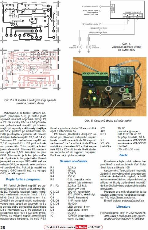

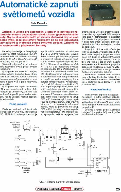

Pro inspiraci, kdyby chtěl někdo bastlit.

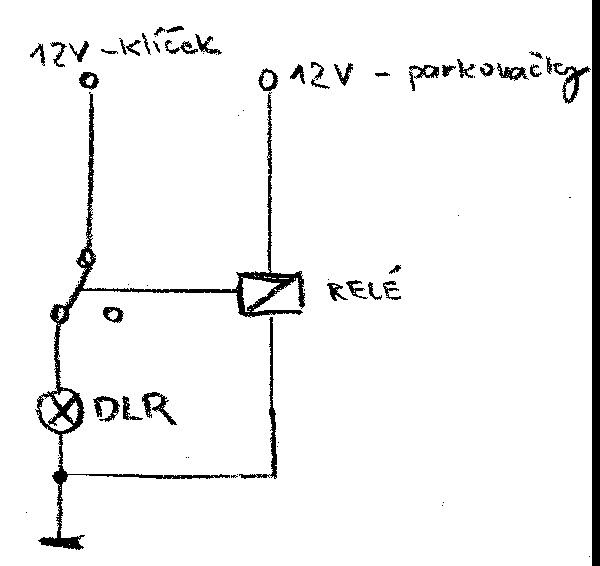

- Hurvajs
- Příspěvky: 746
- Bydliště: Chomutov
Re: Světla pro denní svícení
No jo, ale teď jsem to promýšlel a to bych podle mně musel ještě na relé přepojit DLR z 87 na 87A jinak to nemůže chodit, protože když budu mít na 86 kostru a na 85 napětí z parkovaček, tak mi po zapnutí klíčku to relé vůbec nesepne a nebudou tudíž svítit DLR. Mám pravdu?
Sakra není to pr...
Ford Focus 1,8i 16V Zetec 115PS Combi Ghia r.v. 1999 Tempomat
Já to mám nějak tak:
- Přílohy
- skenovat0001.tif
- (51.13 KiB) Staženo 55 x
