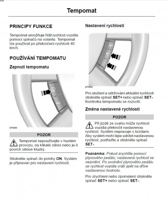

To je pořád do kolečka. Psalo se to tady už několikrát
viz příručka Ford říká tohle:

Původně jsem měl od 50 ale po novém softu to jede od 40.
