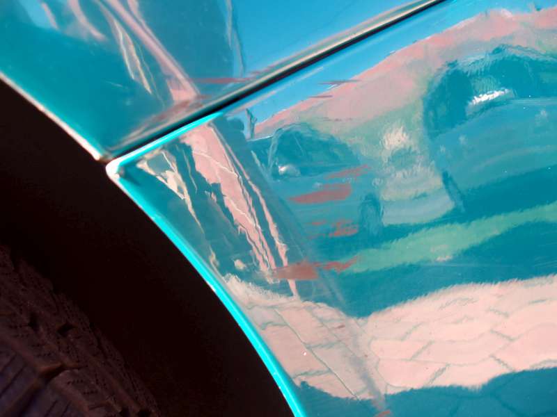

Takže dnes jsem dělal fábku. Na úvod musím říct, že jsem čekal lepší výsledek...
Celé auto bylo omlácené od kamínků, poškrábané - bůhví kdo a jak s tím jezdil. Na každém rohu byly znát otěry od cizích nárazníků, viz foto:

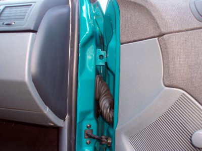

Nejdřív jsem pořádně umyl vnitřky dveří, panty a prahy. Potom jsem umyl auto. Sice by se to asi nemělo, ale protože celé auto bylo zaflákané od asfaltu, tak jsem ho smýval technickým benzínem. Pak clay, potom oplach a poté lime prime a leštění.

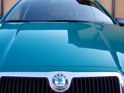

Pro srovnání jsem udělal jen půlku kapoty. Moc velký rozdíl to nebyl ani v reálu ani na fotkách

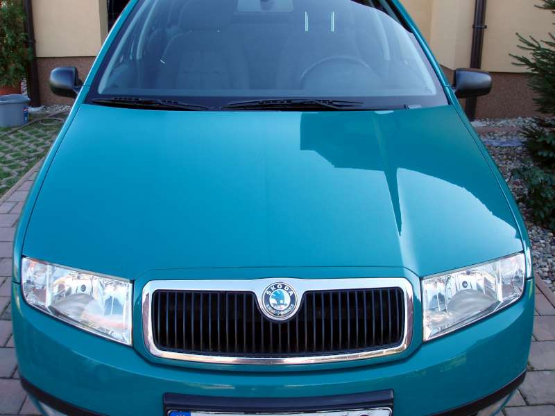

Napovím, že řidičova strana je ta ošetřená:

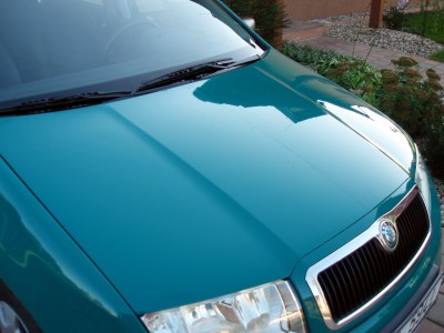

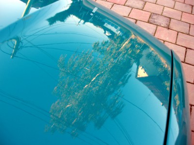

Nakonec jsem dodělal kapotu, celé auto ještě jednou přeleštil a výsledek je:
Protože celé auto bylo kolem dokola podřené, poťukané (nejvíc samozřejmě kapota), tak jsem ho ještě obešel opravnou lakovou tužkou. Kapota vypadá jak po neštovicích, ale zdálky to vidět není:
Vosk jsem vynechal, už se mi nechtělo nic dělat. Dám ho až po příštím mytí.
Takže oproti původnímu stavu je to sice mnohem lepší, ale vzhledem k tomu, že to je 9 let starý, neudržovaný lak, čekal jsem zázračnější prokouknutí...
