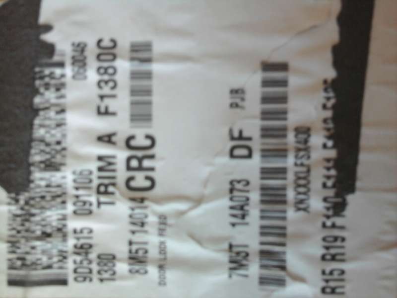

Jaký máš typ/číslo GEMu ?

Příspěvek od twetty21 » 16.06.2012 14:53

Příspěvek od breit » 16.06.2012 15:51
DF, tak tam by to jit melo na 100% ne? To je snad dokonce stejne jak u me
