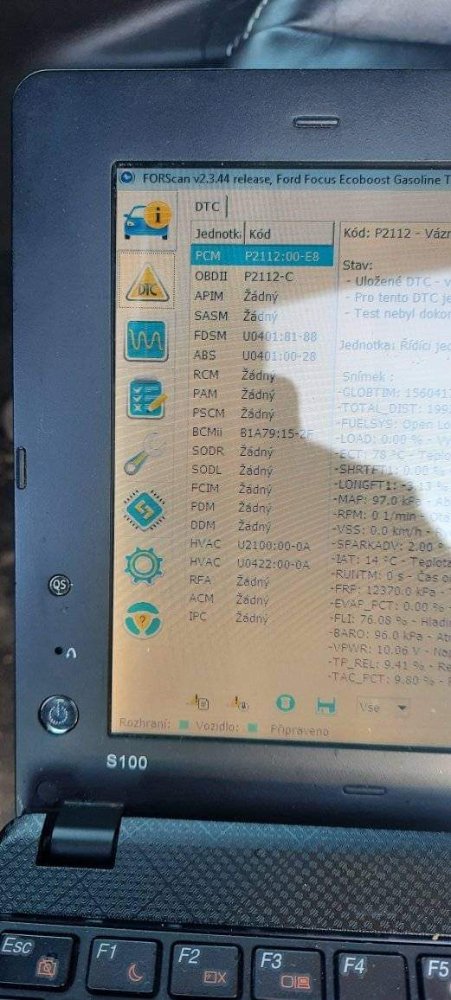

Ahoj,
Jdu si sem pro radu. Auto mi padá nouzového režimu a na diagnostice jsme našli chybu škrtící klapky P2112. Chyba se projevuje vždy u zahřátého motoru. Při nastartování se zahřátým motorem vylétnou otáčky ke 3K a pak poklesnou ale kolísají.
Řešil jste někdo problém se škrtící klapkou? Pomůže ji jen vyčistit?
Díky za rady

Jelikož má tento motor problém s olejem v sání intercooleru. Může tam být hodně oleje a klapka zůstává vyset, nebo oxidace v konektoru klapky. První bych odsál ten olej a vyčistil klapku.

Stano voda tam není, ten olej to nasálo z krytu hlavy motoru přes odvětrání hlavy motoru. Není tam separator oleje a ta olejová mlha se sráží v INTERCOOLERU. V tom je ten problém.
