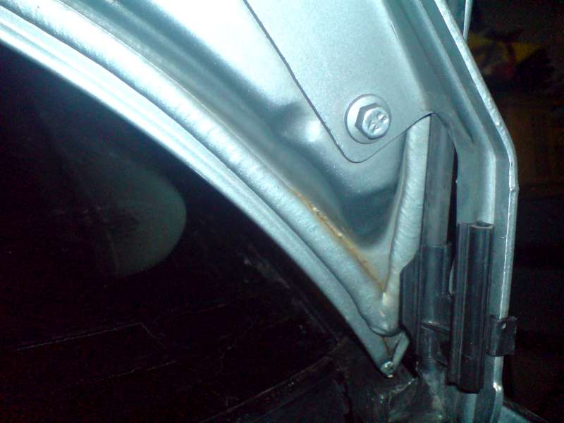

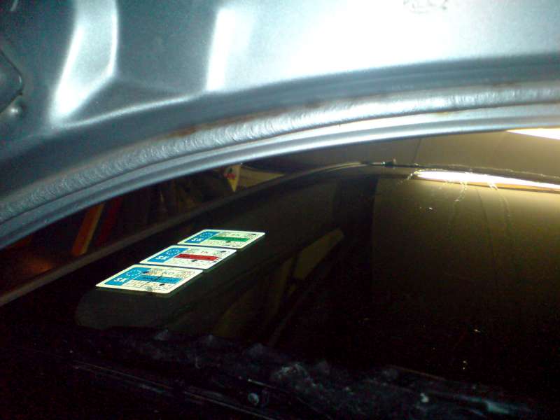

Ja som tento týzden objavil na prednej kapote pri okne hrdzu.Na to,ze je to 10/2004 je to podla mna dost skoro.
Je to viac menej po celej dlzke husenky.V niektorých miestach ten tmel nedolieha k plechu a prave na tých miestach je korozia.Odflakli to uz vo výrobe.Ked si predstavým,že to budem musiet zbrusit flexkou,je mi s toho zle :oops:
Auto je talian bez potvrdených kontrol karoserie.V serviske mam len pravidelne peciatky od výmeny oleja,filtrov,aj to posledne dve nie od forda.
FORD FOCUS combi GHIA,10/2004,85kW TDCi,chip 103kW,šedá metaliza,elektrony ford,automaticke zapínanie svetiel,alarm,dotahovanie pred.okien,leptane VIN na sklá,klima

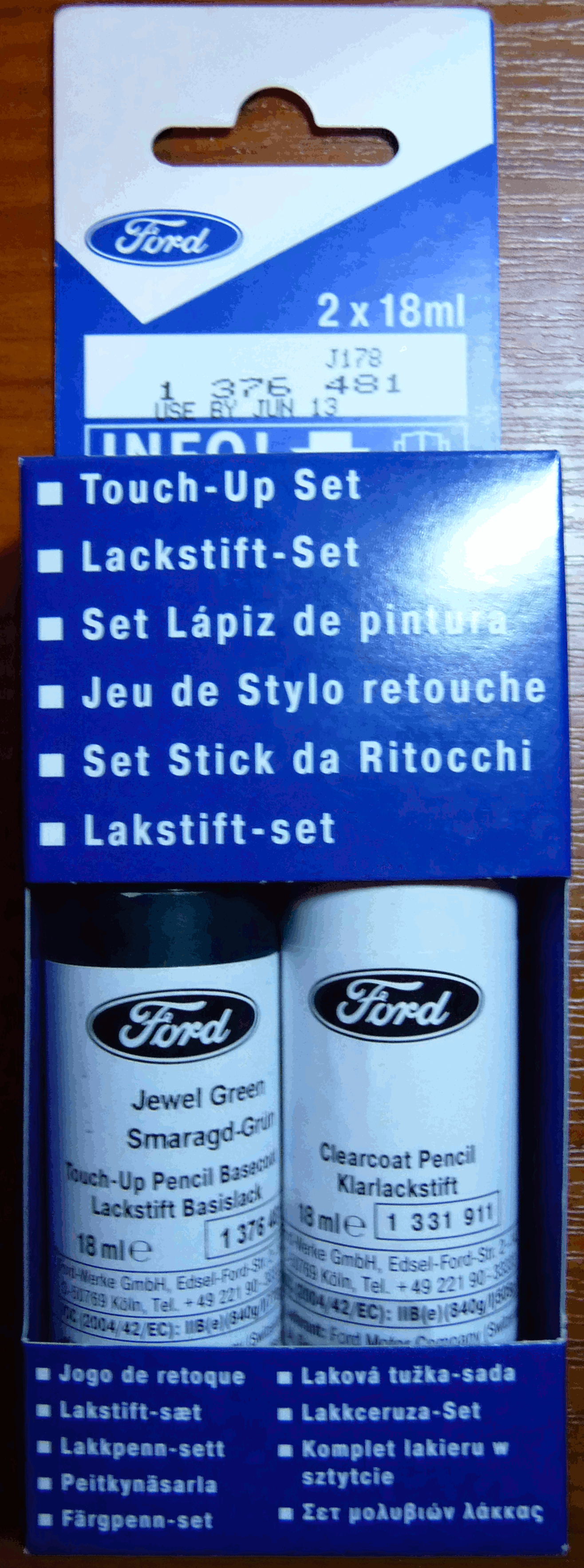

Příspěvek od Misty » 11.02.2009 18:49
Koupil jsem si Lakovou tužku-sadu (viz obrázek) na opravení dvou drobných vrypů.
Obsahuje dvě tuby. Jedna má číslo 1 376 481 a druhá 1 331 911. Používal již ji někdo? A jak nejlépe ji použít?
Sada mě vyšla na 226,-Kč
Laková tužka-sada
Laková tužka-sada
Ford Focus 1,6 r.v. 2002

Misty: musíš se s tim trošku naučit. Některý místa s tim jdou dobře, že to pak neni skoro poznat a někdy to vadu laku ještě naopak zvýrazní :lol: Doporučuju nepoužívat ten bezbarvej lak, ten to akorát zkazí. Stačí vyzkoušet :wink:
ST150
