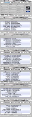

Muzu vas poprosit o rozkodavani jednoho VIN? WFOWXXGCDW5W82516 dekuju
Focus II kombi, r.v. 2005, 74kw, Titanium
- spigot
- Příspěvky: 2483
- Bydliště: Bratislava - SVK
Re: poradíte mi s VIN? info na prvni straně
Mas tam chybu. Okrem toho, ze tretie je "0" (nula), tak este niekde inde.
praza
- Příspěvky: 41
- Registrován: 22.09.2009 17:08
Nemam to jak ted overit, majitel me to diktoval do telefonu, leda ze by misto posledniho W bylo jednoduche V
WF0WXXGCDW5V82516
WF0WXXGCDW5V82516

- Příspěvky: 19243
to spigi : WF0WXXGCDW5B82516 (20-05-2005)
praza
- Příspěvky: 41
Diky moc, vypada to, ze to sedi. jedna se o Focus 05 s 1.6 motorem 74kw uroven vybavy Titanium. Jen me teda zarazi Bez Systému Proti Zablokování Brzd. ABS to snad ma ne? Ma to mit i ESP, tak tam ABS byt podle me musi.

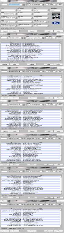

Mohol by mi prosim niekto zistit info o fofo podla VIN: WFOWXXGCDW7L06613
Naposledy upravil(a) luki73 dne 09.01.2010 20:29, celkem upraveno 1 x.
- Příspěvky: 19243
Focus 04-08/Focus C-MAX 03-07, (+)"D", 1.6L Duratorq-TDCi (110PS) - DV6, 5rychl. manuální - MTX75, Emise stupeň IV + DPF, Mauální Klimatizace, Kombi, LHD FWD, Série 32, Stríbrná Moondust (met), Humy / Mondus / Dark Flint

WF0WXXGCDW7L06613 (20-06-2007)
