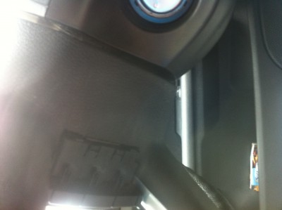

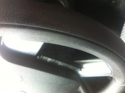

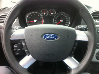

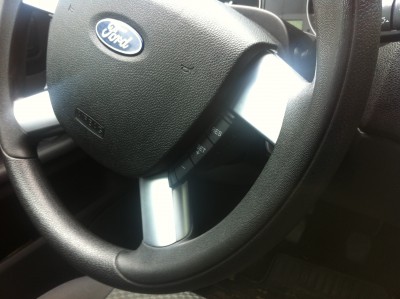

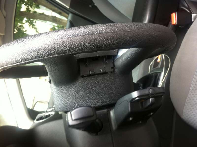

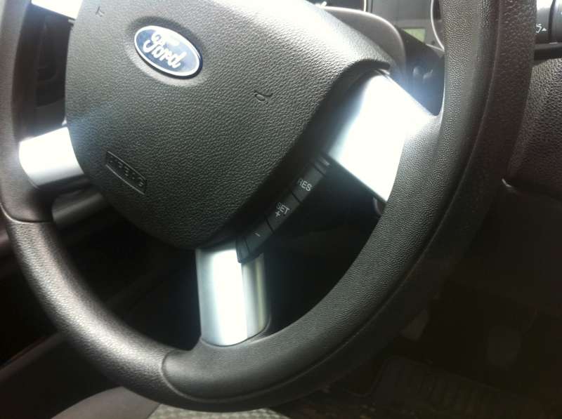

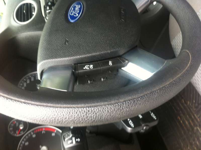

Cus všem, tak odedneska jsem taky stastnym majitelem tempomatu. Pro vsechny kdo by tempomat chteli... kabelaz jsem mel pripravenou a GEM mam BD ... Koupil jsem si tedy nova tlacitka za 1990,- bohuzel jsem nikde nesehnal ani volant za rozumnou cenu ani samotna tlacitka a jako ze jsem obvolal asi 20 vrakacu. Nakonec jsem si ani tlacitka nenamontoval sam, protoze mi nesel sundat airbag tak jsem to nechal na profikovi abych neco nedojebal. Takze 500 montaz tlacitek do volantu (vyriznuti) plus 500 programovani. celkem tedy 3000,- myslim ze to je docela dobra cena. Kdyz si sezenete volant nebo tlacitka za litr a namontujete si to da se asi cena stahnout i na 1500,- coz je bomba. Vsechno jsem realizoval na Praze 10. Kdyby jste nekdo chtel kontakt tak mi napiste dam vam cislo kde se domluvite.

Upni fotku, jak to mas vyriznute, zajima me to. ;)

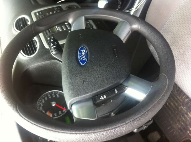

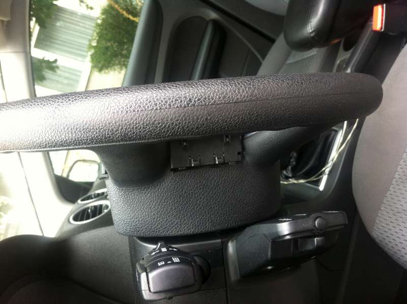

Doufam ze to tu nezahltim obrazkama :)
breit píše:Upni fotku, jak to mas vyriznute, zajima me to. ;)

Příspěvek od hazlbauer » 01.09.2012 11:54
Jinak pokud o tom clovek nevi ze to je dodelavane tak to fakt neni poznat. Ze vsech normalnich uhlu pohledu jak od spolujezdce tak od ridice to videt neni ...

Příspěvek od breit » 01.09.2012 12:39
Ty jo, vypada to fakt jak nedodelavany. :palec_nahoru:
Tak hodne stastnych km!
