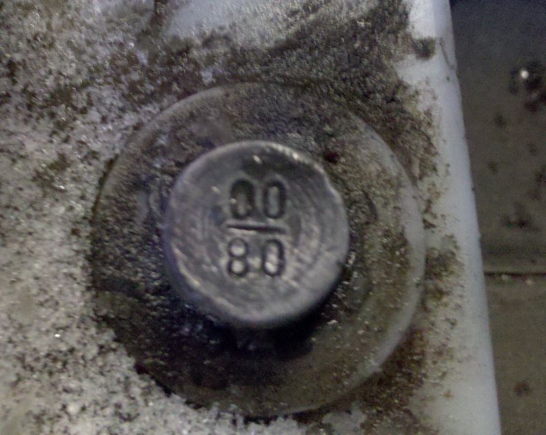

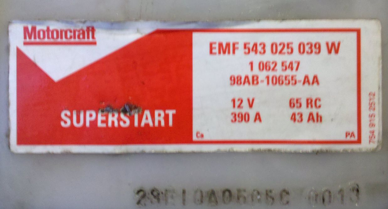

Mno, tak ja som dnes "konecne" nenastartoval :o) Baterka transformerka drzala 2 tyzdne mrazy do -15, tento vikend som ju vybral a v garazi pekne v teple nabil. 2 dni isla a dnes sa odporucala... Tak som vzhladom na jej vek rovno zakupil novu. Original Ford, 43Ah vo Ford J+J v Trnave za 70,88 €.
A co sa tyka baterky, neviete niekto rozkodovat jej cislo za ucelom zistenia datumu vyroby ? Podla dostupnych informacii by to malo na kazdej baterke byt. Nasiel som aj nejaky system cez google, ale nechcem dopredu zavadzat informaciami, preto budem zatial ticho, lebo to dava velmi podozrive vysledky. Mozno foki by vedel ?
Prikladam foto, dik!
(Zatial jedine, co som vypatral bolo, ze pre Motorcraft vyraba baterky Johnson Controls.)

Příspěvek od ferdoz » 03.02.2010 10:52
podľa prvej fotky to vyzerá na august 2000 - to je teda fakt dobrá výdrž - viac než 9 rokov
