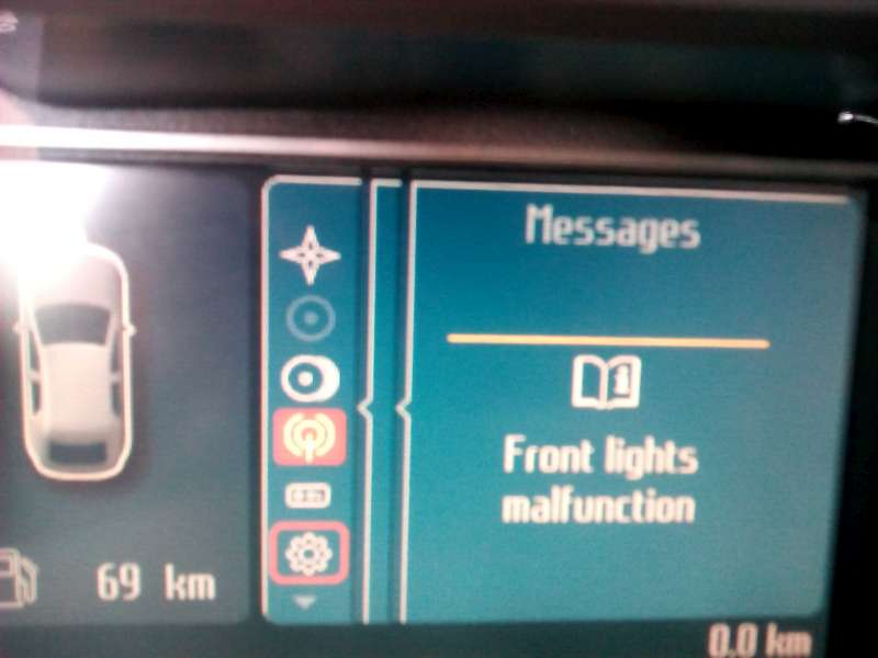

Jinak může někdo poradit?? na budíkách mi to píše porucha světel ale vše svítí jak má. díky
Fofan
Příspěvky: 1180
Registrován: 27.01.2013 07:31
Příspěvek od Fofan » 22.07.2017 10:31
Jiny odber zarovky (chybna wataz) treba nebo nefunkcni naklapeni u xenonu?

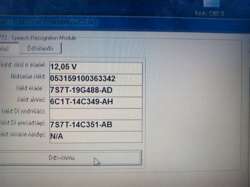

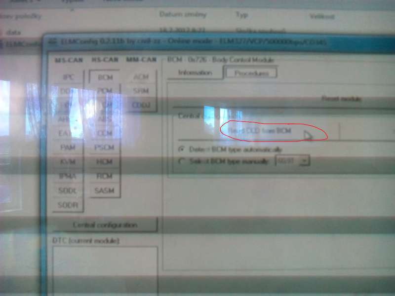

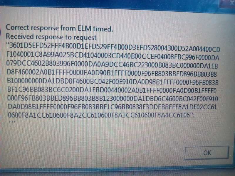

Alergin
Příspěvky: 76
Registrován: 23.03.2017 10:09
Re: usb diagnostika - ELM327+elmconfig - info str.1
Příspěvek od Alergin » 25.07.2017 12:57
Elm mi funguje jen mi nenačte po požadavku read vubec nic a elm má přeplé na HS-can. Nevím ale myslím že nedělám nic špatně. Prostě Kabel nenačte žádnou jednotku.
A vyjede tohle.
A vyjede tohle.
pak dám READ
pak dám READ
BCM najde
BCM najde
