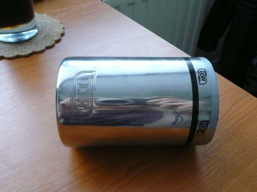

Moje koncovečka od Ulteru...snad za týden bude na autě..

nazdar pastovic, prosim ta aky rozmer ma koncovka? chcem vediet ci priemer benzinoveho a diesloveho vyfuku su rovnake

Délka 120mm, průměr 80mm s tím že je to ješte ve vnitř u konce zúžené přímo na trubku a ta myslím byla 56mm.
