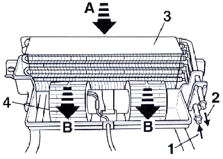

Výparník
Ve výparníku se z expanzního/ škrticího ventilu proudící chladicí prostředek ve formě nasycené páry změní v teplejší páru přehřátou. Přijímá přitom teplo a tím ochlazuje okolí
– v daném případě vnitřek vozidla. Nejde ale jen o ochlazení, ale také o vysušení a vyčištění do interiéru vháněného vzduchu. Ze vzduchu se totiž, ještě než se dostane do prostoru pro osádku vozidla, vysráží/kondenzuje vzdušná vlhkost a ve formě vody je odváděna do výparníku vně vozidla. Teplota uvnitř výparníku musí byt regulována, aby se mezi jeho lamelami netvořil led. To by zablokovalo proudění vzduchu přes výparník. Při případném zamrznutí výparníku je oběh chladicího prostředku jen nepatrný. Také mazání
kompresoru je tudíž nedostatečné. Čidlo na výparníku na tento stav reaguje vypnutím kompresoru. Výparník poté roztaje. Na připojeném obrázku je patrné, jak je vzduch z okolí (A) vháněn přes lamely výparníku (3) pomocí elektrického ventilátoru (4). Vzduch ochlazený na lamelách (B) žene ventilační turbinka dovnitř vozidla. Rychlost proudění lze elektrickou cestou regulovat v několika stupních. Do výparníku se dostává chladicí prostředek ve stavu studené, tekuté i plynné směsi (1). Výparník pak opouští v plynném stavu a je následně nasáván kompresorem (2). Konstrukčně je výparník vytvořen zejména z měděných trubiček a hliníkových lamel/ žeber. Je namontován zpravidla ve skříni topení. Některé automobily mají dokonce dva výparníky. Jeden v přední části vozu, druhý vzadu pro zadní prostor uvnitř vozidla.
Výparník
1. přívod chladiva
2. odvod chladiva
3. lamely výparníku
4. elektrický větrák
A. vzduch
B. vzduch vháněn do kabiny

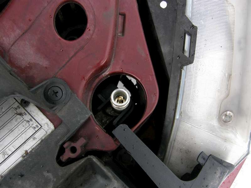

Při návštěvě neznačkového servisu se mi stalo, že mechanici nevěděli, kde jsou plnící ventily klimatizace. Nemačkat ventily, neupouštět médium, při rychlém odpouštění hrozí omrzliny ! První (větev vysokého tlaku) je na pravé straně chladiče (pohled čelem k motoru):

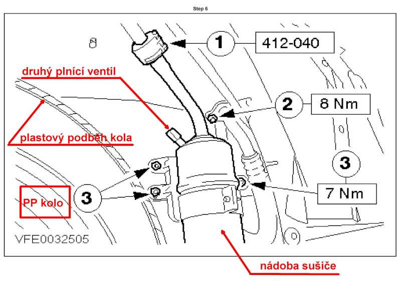

Druhý plnící ventil (větev nízkého tlaku) se nachází na baňce sušiče, který je umístěn nad plastovým podběhem pravého předního blatníku (ve směru jízdy). Přístupný je po odmontování podběhu kola.
Při doplňování klimatizace doporučuji servis, který má kvalitní plnící zařízení, na displeji se zadá typ a značka vozu, v paměti je uloženo množství chladícího prostředku spolu s olejem, nastaví se program a pak stroj sám provede všechny potřebné operace sám. Tzn. odsátí média z okruhu klimatizace, vakuování (okruh se zbaví vlhkosti a zkouší se na těsnost), poté rafinace použitého média, doplnění média a zpětné napuštění a natlakování klimatizace. Celé to trvalo asi hodinu a stálo obvyklou cenu (800-900 Kč).
