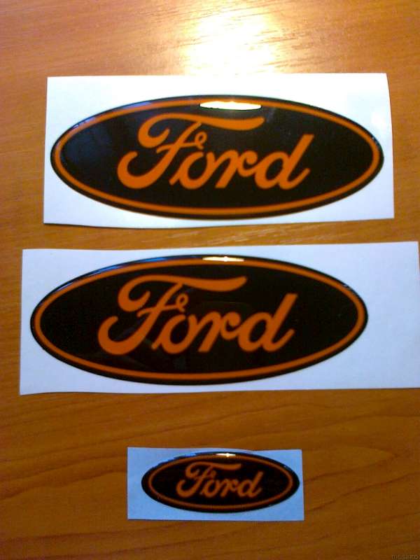

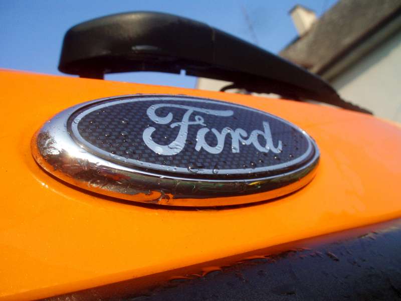

Přikládám jeden karbonový look...nemůžu vynachválit

A to teda vyloupneš z toho znaku ten nápis a hodíš tam místo toho to co ti přijde nebo jak to je???

Krása! Tahle kombinace k oranžádě sedí skvěle!
Podle mě se to lepí přes ten původní znak ne???

to se mi právě moc nezdá... A proto chci to info kua

Jasne, sundas stribrny ramecek, prelepis puvodni logo a nasadis ramecek zpet

jako že vypreparuješ starý znak nebo ten starý prostě přelepíš???

Jo jo, presne jak rika Martas, proste prelepis a vypada to i trochu "mohutneji" Žádná věda, jen je to lepsi delat v teple...ja to delal nekdy napodzim 2009 a ten den zrovna teplo nebylo co si pamatuju

jaj, tak to moc neřeší můj problém s tím, že ten znak pod tím by byl v dost špatným stavu... potřeboval bych asi nový

Počkat počkat počkat...! A jak proboha živýho sundám to chromový okolo???

no to právě nesundaváš... Nalepíš to přes ten znak... Jde to sundat tak že povolíš šroubek pod tapecem 5/3 dveří

Sundas...trochu sily, ten stribrny rameček sundas, necim odpacis. Uz si presne po roce a pul nepamatuju, ale vim ze nic jsem sroubovat nemusel
prelepis znak novym, vlozis do ramecku a celek zatlacis na misto...a drzi. Mě doted

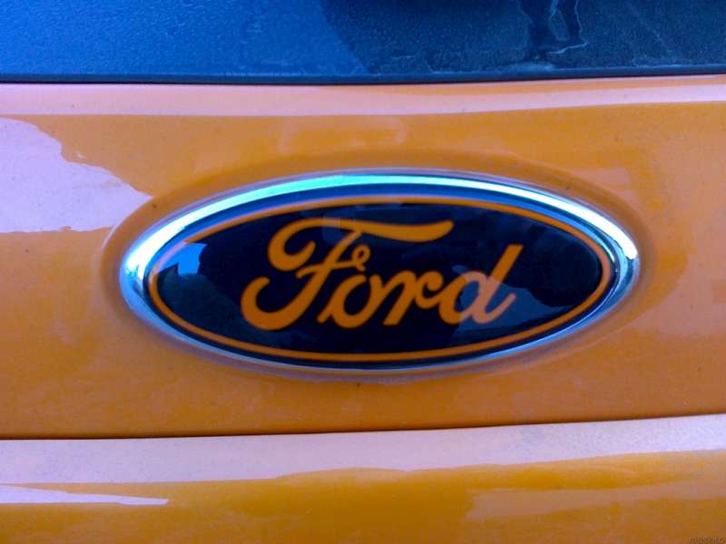

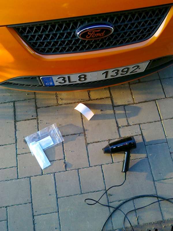

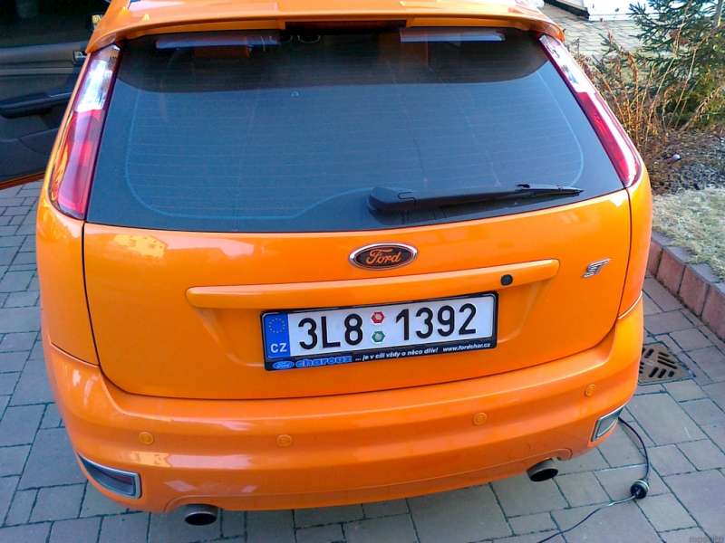

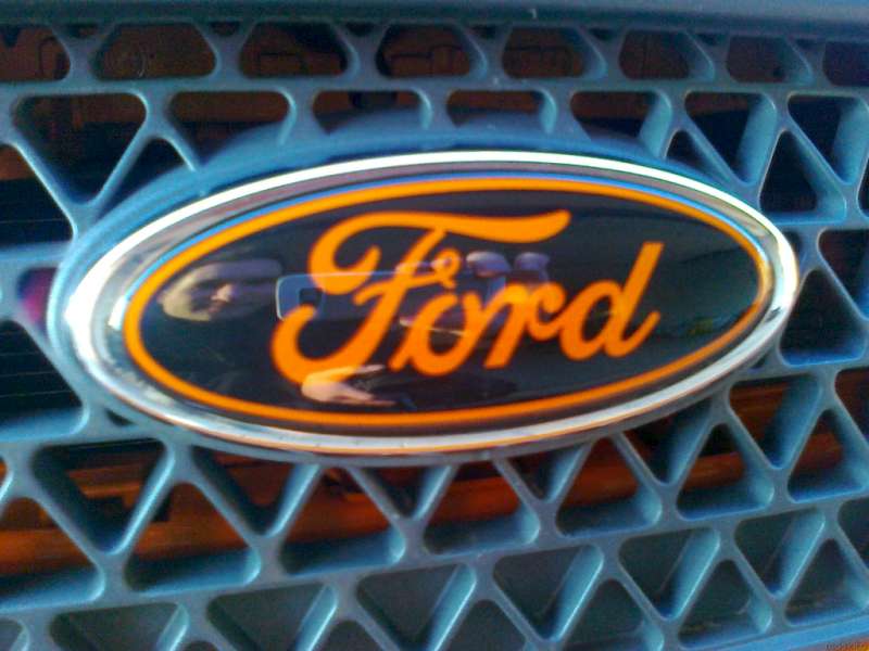

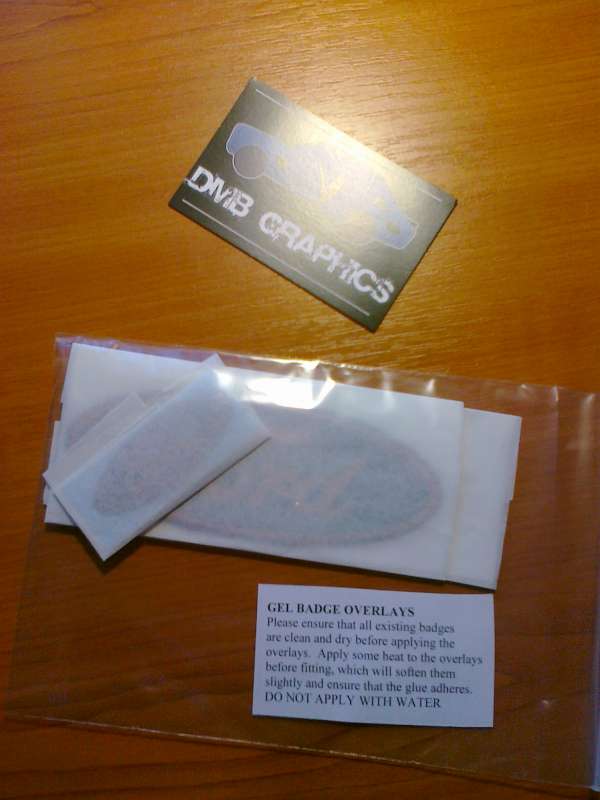

Takže jak jsem slíbil. Zde je foto z montáže.
Nic jsem nesundával ani nerozdělával. Není to potřeba.
Pouze jsem původní znak očistil a odmastil technickým benzínem, nový znak jsem nahřál pořádně fénem až hezky změkl a pak nalepil.
Když se mi zdálo, že jsem to netrefil rovně, tak jsem znovu nahřál, pomalu odlepil a zkusil to znova.
Během 15 minut bylo hotovo a výsledek se mi velice líbí!
Ve skutečnosti to vypadá ještě daleko lépe než na fotkách.
