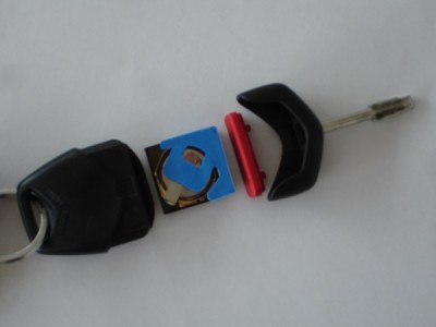

Ahoj, prosím o pomoc
asi mám podobný problém jako už jsem tu několikrát četl.
Sednu do Forda, chci nastartovat a nic. V první poloze se normálně rozsvítí kontrolky na palubce, ale další poloha nic, ani pokus o otočení startéru.
Zkusil jsem druhý klíč a vše funguje jak má. Z toho tedy vyvozuji, že je asi nějaký problém s imobilizérem v klíči.
Přikládám foto klíčů - ten vlevo je s dálkou a ten funguje normálně, ten vpravo je pouze "záložní" a ten nefunguje. Tak jsem ho rozdělal (viz druhá fotka) a koukám, že v něm je nějaké baterka. To netuším proč, protože jsem si myslel, že v klíči (bez dálkáče) je pouze nějaká cívečka.
Můžete mi někdo poradit ? Myslíte, že to může být tou baterkou?
díky moc za rady !!!

Příspěvek od vitr73 » 02.02.2014 13:12
ten bez dalky mam taky..to s baterkou vevnitr je prave prepisovaci chip immobilizeru...a kdyz je potreba smazat pred novym zapisem je potreba na min 30s vyndat baterka...pak je cistej a znova pripraven na zapis kodu ..hodne se pouziva na klon klice..

Příspěvek od Bombi » 02.02.2014 13:30
aha. takže myslíš že by stačilo dát novou baterku?
vitr73
Příspěvky: 3916
Registrován: 25.02.2011 20:33
Bydliště: Železný Brod
Re: Pomoc nestartuje
Příspěvek od vitr73 » 02.02.2014 20:09
podle mne jo..ale bacha! kdyz to nestihnes rychle tak se smaze a uz s nim nikdy nenastartujes. ja ji menil a na dratky jsem pripojil jinou aby to sichr nebylo bez napajeni...radsi....a funguje dal. jak dlouho v nem mas baterku? ...je totiz jenom jako zaloha na chip...vydrzi strasne moc dlouho...

Příspěvek od Bombi » 02.02.2014 22:05
aha.
No forda mám 6 let a už u něj tento klíč byl. Takže nevím přesně, ale minimálně takto dlouho.
Ta baterka tam je tak blbě chycená, že mám skoro strach ji vyndávat... :cry:
kdybych to nestihl, tak se ten čip musí znovu naprogramovat?

Příspěvek od vitr73 » 03.02.2014 16:05
..kdyz to nestihnes tak se smaze a bude uplne cistej...a ten nahrat do jednotky nejde nakodovat...ja mam hruzu az jednou mne to bude cekat...jelikoz je to vlastne jedinej klic k autu...teda nee..jeste mam oryginal z ktereho byl prave tenhle klon vyroben...

Příspěvek od Bombi » 03.02.2014 16:22
sakra, to nezní moc povzbudivě...
říkám si, jestli odešla baterka, tak už je možná vymazaný.
Přemýšlím jak to testnout aniž bych riskoval :bebng:

Příspěvek od vitr73 » 05.02.2014 05:04
...no jestli s nim nejde startovat ...tak bych vsadil ze uz je prazdnej....ale kdybys zasel nekam kde delaj klony klicu,vymenil baterku tak verim ze ti z jednoho klice kod nahrajou do tohohle smazaneho za hrst drobnejch...

Příspěvek od Bombi » 05.02.2014 16:54
taky si myslím, jen mě nenapadá jak to vyzkoušet. říkal jsem si zkusit k té baterce připojit drátkama druhou baterku, abych měl jistotu že jak ji vyndám, že nesmažu ten čip.
Když to připojím paralelně, tak by to mělo být OK
Jen nevím co tam je za baterku.- jaký typ? Asi jeoznačení na druhé straně a nechcu ji zatím vyndávat...

Příspěvek od vitr73 » 05.02.2014 17:33
je stejna jako do zakladni desky pc... cr 2032 3V....ale nevim jiste jestli to neni ta o trochu slabsi...myslim ze na konci 22 ale vsadil bych ze je to stejna jako v dalkaci....
