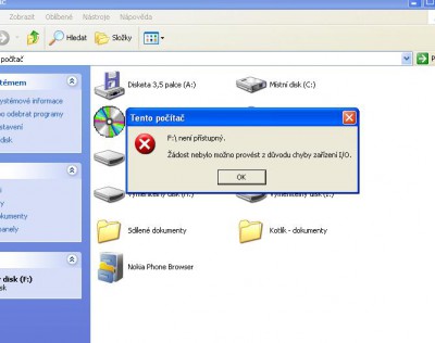

Koupil jsem si kartu Kingston 16GB SDHC class4.Ve svém compu mám čtečku karet,která mi jiné karty(1GB a 2GB)normálně zobrazí a čte.Ovšem u téhle karty se pc zpomalí a vyskočí mi hláška o chybě I/O.Tak jsem si půjčil externí čtečku a je to to samé.Stejně tak,když jsem čtečku vzal do práce a zkusil na svém pracovním pc,tak se chová stejně-Jedině,kdy pracuje normálně je ve foťáku,ale narvat data přes foťák je šíleně zdlouhavé.Jak se tohoto problému můžu zbavit?

mozno blbost, ale mas citacku na sdhc karty? viem, ze citacky v starych notebookoch to nezvladali.
aj ked pri tolkych pokusoch v dnesnej dobe by si uz na nejaku natrafil, no neviem...

Souhlas, vyzkoušet s čtečkou, která určitě umí SDHC. Pak možná ještě zkusit vyčistit uchošťourem kontakty na kartě a úplně na konec vždycky zbývá reklamace.

Tak já mám pc starý asi 6 let,tak možná ano.A ta čtečka taky není nejnovější...Tak to zkusim dnes u sestry na NTB.Čtečku má a je starý asi rok...Díky za radu,dám vědět.

Pochopil jsem správně, že přes kabel do foťáku s PC komunikuje? Taky bych viděl problém ve čtečce. Mám 4GB SDHC kartu a se čtečkou SD karet si taky nerozumí. Takže nahrávám do PC fotky přes kabel.

Přesně,ve foťáku šlape.Doufám,že to v noťasu povalí...

Jestli ve fotaku funguje a jde na ni normalne zapisovat, formatovat. Neblbnou fotky tak je chyba v pocitaci..at uz ve smeru ctecky nebo samotneho pc..

tak citacka na sdhc karty vyjde tak na stovku, aspon co mam ja a ziadny problem, je to univerzal citacka, takze zvlada viacero typov karietKonik píše:Pochopil jsem správně, že přes kabel do foťáku s PC komunikuje? Taky bych viděl problém ve čtečce. Mám 4GB SDHC kartu a se čtečkou SD karet si taky nerozumí. Takže nahrávám do PC fotky přes kabel.

Pánové děkuji!!!Problém je skutečně v obou čtečkách...Na noťasu to už šlape.A já s tím včera trávil celý večer...rady na netu pořád kolem nějakých instalací,reinstalací...Tohle forum je prostě všemohoucí

Vždycky jsem si myslel že SD čtečka neumí SDHC kartu ani načíst. Pro příště, skoro za stejné peníze se občas dají koupit karty i s malou čtečkou. Pořídil jsem jednu na velké SD a jednu na mikro. Tu velkou najít nemůžu, ta malá je luxusní:
