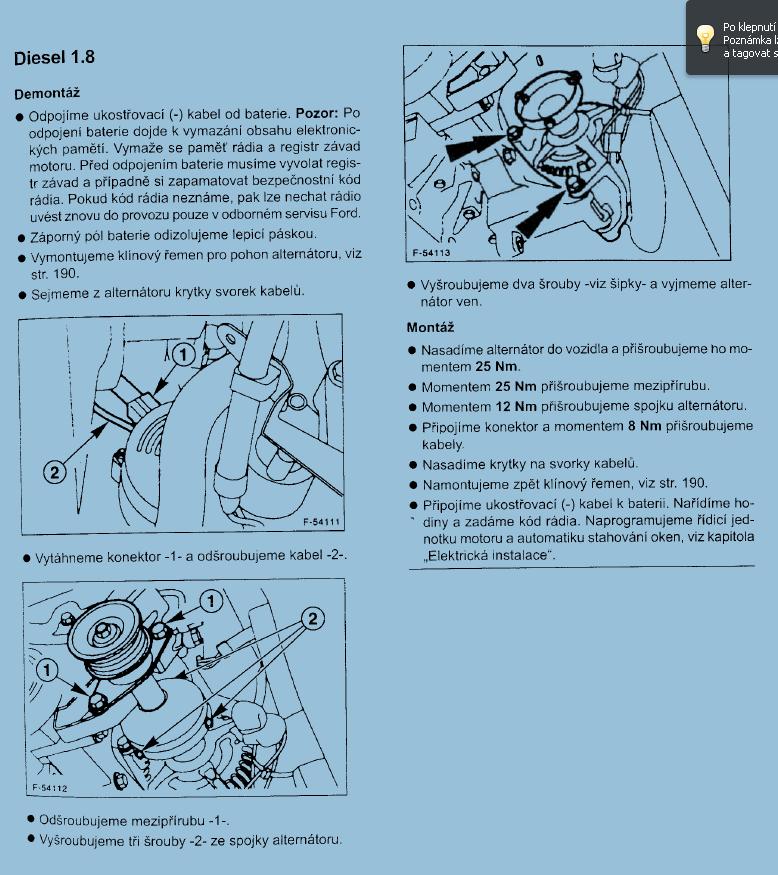

				od StenliH
				johnxx píše:Pri vypnuti motoru se to na altiku jakoby hvizdne jak to prudce zastavi, ted jde o to, jestli vymenit tu levnejsi cas a nebo drazsi s tou spojkou nebo co to je. Menil uz nekdo a me nekdo zkusenosti?
Ahoj . Tak já ti poradím  když jinak nedáš .
kup si spojku samozřejmě řemen ! a udělej to  hodil by se ti momentový klíč . Nebude lepší to dát do servisu ?   1200 + řemen + práce mechanika hodina 650  .  To není rejpání  prostě předpokládám  že  nemáš doma zvedák  nebo rampu   či montážní jámu .
