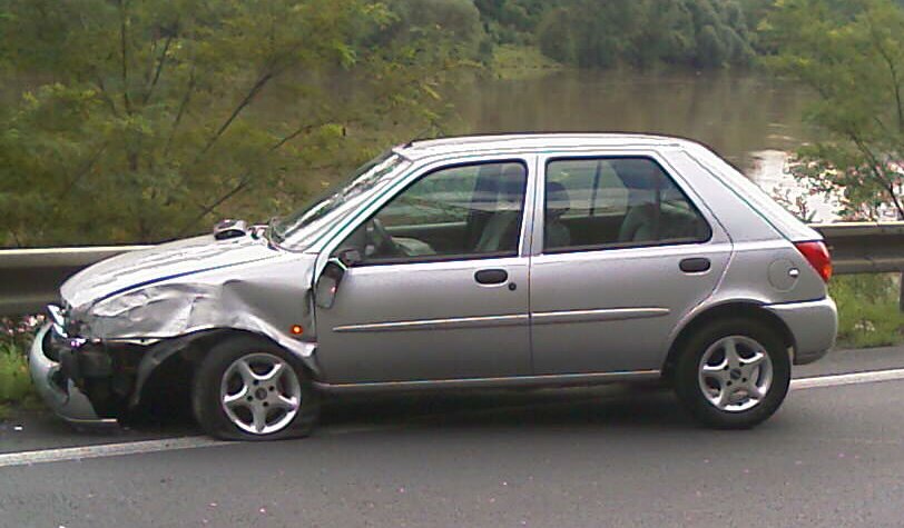

Ahoj, dneska jsem dostal šmíra a dopadlo to tak, jak je vidět na fotkách.
Mám havarijko a tak budu čekat na vyjádření likvidátora.
Předpokládám, že půjde o totálku, vystřelené přední airbagy a ostatní je vidět na fotkách.
Zajímalo by mě, jestli by mi někdo zkušený řekl alespoň orientačně podle fotek, jestli to má cenu vůbec opravovat. Je mi jasný, že to takhle nejde říct 100%, ale abych měl alespoň trochu představu.
Pak asi vyjde nejlépe rozebrat to a rozprodat na díly, na což ale nemám bohužel vzdělaní. Díky za názory

Nejsem sice zkušený, ale dle mne se to spravovat nevyplatí, když pominu airbagy, tak by to stejně muselo na stolici a rovnat, a kdoví kolik dílů v motoru "zařvalo"... :nixw:

hnulo ti to i přední nápravou ?

Prave nevim. Stalo se to vecer, takze to jen odtahli do smluvniho servisu. Musim vyridit likvidatora a tak

Nevypadá to zas tak nespravitelně, ale záleží na tom jak se k tomu postaví likvidátor. Za předpokladu že to nehnulo s nápravou, že není poškozeno nic důležitého v motorovém prostoru, že slevíš z kvality opravy, že si díly posháníš po vrakáčích a inzerátech a uděláš si většinu práce sám, mohla by se vyplatit oprava. Samozřejmě jestli se do toho pouštět závisí na celkovém stavu auta a motoru, zjednodušeně, jestli si auto na tu opravu ještě dokáže následně vydělat. Spravovat ho abys s ním odjezdil rok a šlo pryč nemá moc význam.
Tohle jsem spravil za cca 18 tis. (i když je v tom dost dílů co bych měnil tak jako tak - ramena, tlumiče, tyčky ...) a znova bych do toho nešel, byl to spíš můj šprajc opravit co jsem způsobil:

No volal jsem do toho servisu a ten chlap pres skodni udalosti rikal, ze to vidi na totalku, podle toho, co jsem mu popisoval. Ted zalezi na likvidatorovi, co rekne za hodnotu nenabouraneho auta. Odhadem prej 60, coz se mi zda malo vzhledem k vybave ( vyhrivane sedacky, automaticka klima, palubni pocitac, bufik atd.) Takze musim cekat a uvidim, kolik mi nekdo nabidce v ty jejich aukci. Pripadne bych pak zkusil prodat cely vrak tady na nahradni dily, pokud by mel nekdo zajem

Nemá. Výbava - nevýbava, je to prostě staré auto. V tom lepším případě na ND.

Osobne bych to videl na rozprodej na dily. Menilo by se toho asi dost a stejne to nakonec nebude 100%. Vybavu ti oceni spis prave ten, ktery koupi sadu neceho na vylepseni (sedacky, digiklima, bufik ...)

To bude podle mě totálka....a osobně bych to nespravoval a buď nechal auto prodat v aukci nebo bych ho prodal sám jako vrak, podle tvejch časovejch a prostorovejch možností.

ted jsem resil neco podobneho , 2002 focus s klimatronikem , pekna vybava , vytapene okno , praskly naraznik , ohnute chladice , spodni pricka , airbagy blatniky kapota OK . odhad opravy pojistovny cca 60000kc , hodnota pro pojistovnu byla cca 72000kc . slo to do aukce , tam nekdo prihodil asi 21000kc , tim padem mu pojistovna dala 51000kc , 21000 dostal od toho co dal byla nejvyssi nabidka v aukci . jeste poznamka k aukci , po vydrazeni to majitel muze ale nemusi dat ale pojistovna vyplati o tu castku co byla nejvyssi nabidka .

Díky. To je dobrý vědět, takže pěkně z ruky do ruky nebo nic a radši to pak prodám někomu sám. Jinak pojišťovna mi ohlásila, že je to totálka, takže teď čekám, kolik dá. Opravovat to asi cenu nemá, odhad jednoho kamaráda mechanika je 50 tisíc, pokud nebude hnutej rám a náprava

Než bys měl dát 50 tisíc jen na opravu starýho, to si radši za ty peníze (+něco navíc) kup jiný co bude jezdit...
btw pojišťovna má vždycky něco kvůli čemu ti strhnou peníze, u mě před časem to nebylo stáří auta, ale zdálo se jim hodně najetých kilometrů a nechtěli mi proplatit originální díly... :nnou:
