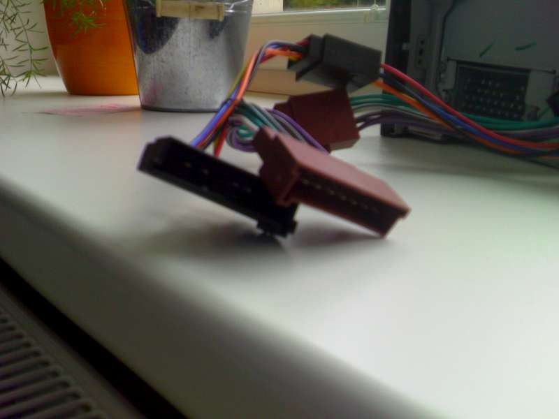

Dave.666 píše:Po zapojení iso konektoru mi po zapnutí radio jen problikne a znovu vypne. Nevím si s tím vůbec rady.
ted koukam na ten obrazek - ty to nezapojujes na original kabelaz v aute, ale pres adapter, ktery nema osazen pin 11 :!:
propoj ho s pinem 12 a pujde Ti to

Re: Autoradio sony Mp3 po zapojení jen problikne......!!!!
Napsal: 27.11.2012 20:40
od placek.milan
Jestli to trochu pomůže, tak tady je fotka kostky, všechny kabely by měly být zapojeny dle mě do správných pinů, může někdo zkontrolovat?
[IMG=http://img823.imageshack.us/img823/2945/obrzek5y.jpg][/IMG]
