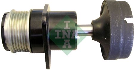

Jeste jedna vec. nez motor zacal chrastit, normálne jsem nastartoval chvilku jel a pak to chcíplo. Po opetovném nastartování se ozvaly zvuky z motoru, jako by se neco pevného nekam chrastive namotávalo. Okamzte jsem zastavil, otevrel kufr a z nej se vyvalil cerný dým a smrad spálené gumy...... opakuji, že z prostoru motoru !!
V servise mi jen řekli, ze to je blbost, ze z kufru se kourit nemůže a jali se vymenovat zaseklé turbo. Napadá Vás odborníky prosím, co za závadu mohlo tohle způsobit?

Spalena guma?Napada ma klinovy remem alebo rospadajuci sa rozvod.Inac to turbo je zla praca mechanika!Turbo nikdy neodyde len tak,ak ma vsetko co potrebuje,prezije motor.Pri vymene turba nebola zistena pricina poruchy

Na předloze k altíku je gumový siletblok který spojuje předlohu s alternátorem. Pokud se alternátor zadře,nebo prostě ta guma odejde,je cítit spálená guma a kouř.
Trochu si myslím,že tentokrát to není turbo,ale odešel ten siletblok. Je třeba sundat intecoler,který brání ve výhledu a spojku zkontrolovat,dřív než odvezou turbo na asi zbytečný repas.
Taky jsi to mohl napsat hned. :nixw:
