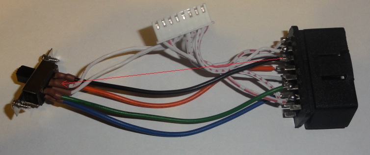

Kabel jde pouze na jednu sběrnici v autě. Aby bylo možno napojit i druhou je potřeba kabel upravit.
Koupit přepínač, pro inspiraci :arrow: http://www.gme.cz/posuvne-spinace-do-pa ... -p631-380/. Spínač musí mít 6 vývodů a provedení ON-ON.
Otevření krabičky je možné po odšroubování 4 šroubků, které jsou pod nálepkou. Tzn, buď sundat nálepku nebo udělat díry do nálepky.
Zapojení kabelů:
Odpájet z konektoru piny 6 a 14 a dát je na přepínač (střed). A z přepínače jít jedním párem na 6 a 14 a druhým 3 a 11.

Na ten ELMConfig netreba hardwarovu upravu EM327 ?
Re: usb diagnostika
Napsal: 23.01.2013 14:31
od xslide
No v tom ELMConfigu jsou dvě části (MS-CAN a HS-CAN).
Jedna funguje i bez úprav a na druhou je potřeba lehce upravit diagnostiku (náklady cca 20,- Kč a 30 minut času). Po úpravě už funguje na obě sběrnice.
