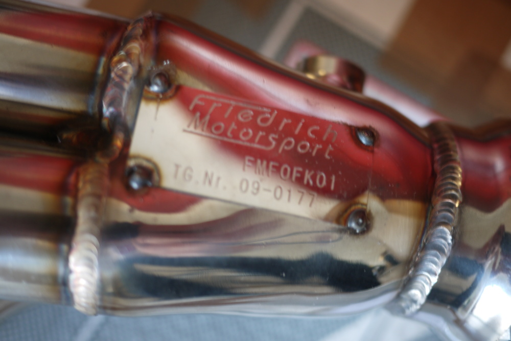

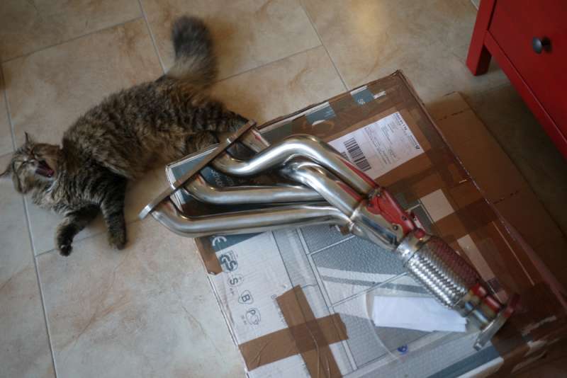

Tak nějaké ty novinky. Byl jsem s autem na garančce ve Ford servise a poptal jsem se na možnost svody zabudovat. Řekli, že s tím nemají probém, že se během prohlídky podívaj jak by to tam šlo. Výsldek je, že údajně to proměřili a svody by byly docela blízko podlahy/nějakejm kabelům a že to nedoporučují montovat z důvodu rizika požáru.. No zajímavé. Ještě to zkusím probrat s místním garážníkem, snad by tam šel dát nějaký tepelný štít, případně omotat páskou..
Jinak produkt je "Friedrich Motorsport" výrobkem, docela se divím, že by to nepasovalo.
http://www.fms-tuning.de/product_info.p ... emmer.html
http://www.friedrich-motorsport.de/

Vypadaj paradne,muzu se zeptat kolik staly?a maj na 2.0?

jsou z ebay.de - cena v aukci 170€ vč. dopravy. Jinak kdybyste někdo chtěli kupovat z anglické ebay, tak bacha - prodejci tam aukci obvykle ukončí, pokud cena nevyleze dost vysoko a pak tvrdí, že to je kvůli chybě v počtu skladových zásob. Takže doporučuju jen německou ebay..
