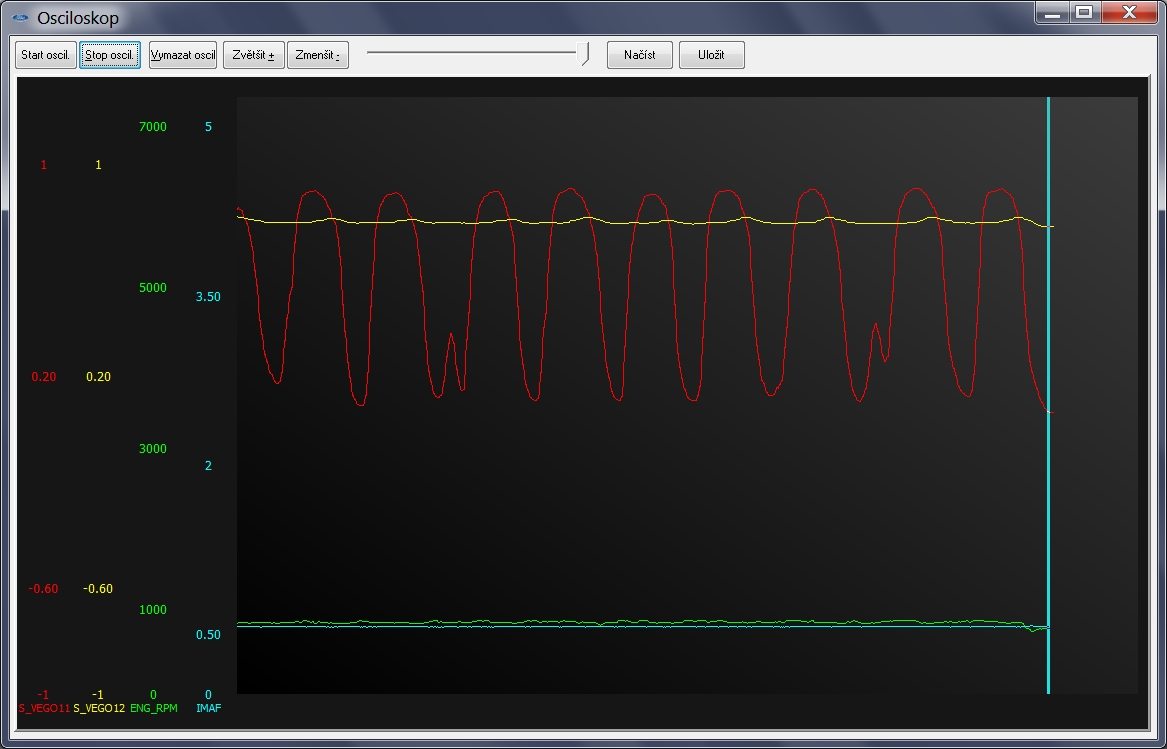

Lambdy na LPG. Nejdřív cca 2100 ot. -- druhá lambda divně (?) pulzuje, pak volnoběh 800 ot. -- druhá lambda spadlá dole (Obr. 6)
Lambdy na benzin. Nejdřív cca 2100 ot. -- druhá lambda divně (?) pulzuje, pak volnoběh 800 ot. -- druhá lambda vylezlá nahoře (Obr. 7 a 8)

Ty adaptace fakt vypadaj jak kdyby si to prisavalo bokem,ale pokud to mas skontrolovany.Lambdy me neprijdou tak spatny,zadni se chova vzdycky jinak,ta kmitat nebude jak predni to by bylo spatne.Co je tam za plyn?nemuze to tady u nas negdo seridit?autogas nebo podobne?jak to zacne zlobit a je tam plyn tak to se tezko hledaj chyby jinde :-?

ale druhá lambda, zdá se, se nějak uklidnila.
