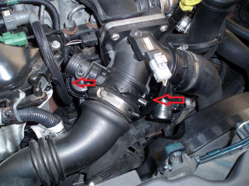

vstřikovač byl měněn po repasi ještě jednou, aby se vyloučila chyba vstřikovače. prý se to trochu zlepšilo. DPF mám, je i měněný filtr a najeto cca 40t km. nedávno jsem měnil klapku sání a to servo je kde?

Su tu niekde fotky toho servomotora, je to priamo na telese klapky v mieste rozvidlenia na vstupe do plastoveho sania namontovaneho na hlavu motora.

http://www.ford-focus.cz/forum/download ... &mode=view
je to vidět na té fotce? co to stojí, díky

Ano, malo by to byt ono. Co to stoji, netusim.
