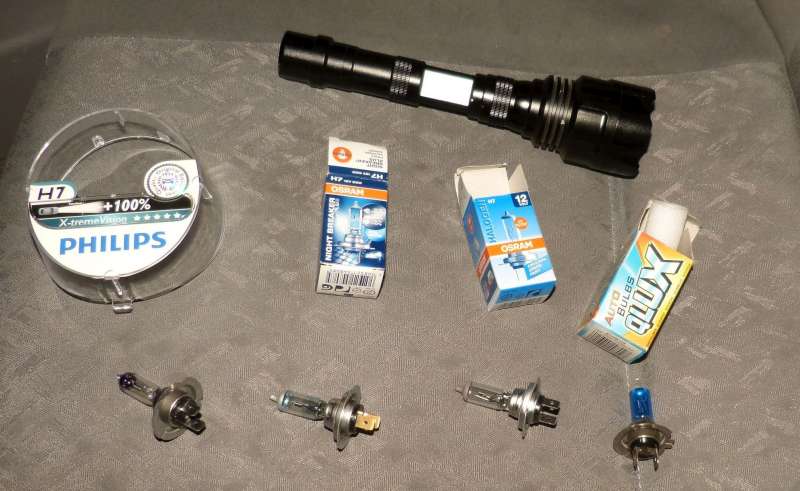

Ako som slubil, tu je porovnanie viacerych typickych autoziaroviek. Chcel som povodne iny zoznam, ale po rozbaleni skatuliek som zistil, ze vo vnutri je nieco ine, nie je tam nic, alebo to nema zmysel skusat (4 no-name ziarovky netreba fotit).
H7 tlmene: Osram obycajne, Osram Night Breaker, Philips X-treme Vision, Qlux 6500K tuningova modra
H1 dialkove: Philips obycajne, Osram Night Breaker, Osram Cool Blue
A pridam aj moje cyklo svetlo :)
Z dovodu zleho pristupu do laveho svetla sa musite uspokojit iba s jednym, pravym. Na porovnanie to ale podla mna staci :) A teda aj LED baterka je len jedna, aby to bolo fer (jazdim s dvomi).

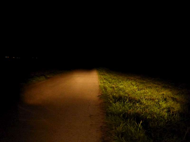

Teraz teda uz iba prave svetlo.Zacneme s dialkovymi H1. Zucastneni:
H1 Philips obycajna:
H1 Osram Night Breaker:
H1 Osram Cool Blue:
Na fotkach nie je vidiet az tak velky rozdiel medzi Night breaker a Cool Blue - i ked Night breaker produkuje viditelne viac svetla. Ja zodpovedne prehlasujem ze vymena dialkovych z Cool blue na Night breaker je jasne viditelna okom (bol som az prekvapeny) a Night breakery su ovela ovela lepsie. Vidim podstatne dalej a kraje cesty nie su so sivym nadychom (vysvetlene vyssie, v teorii). Pred tou vymenou som spekuloval s pridavnymi dialkovymi (zistoval som co a ako dorobit, lebo sa mi to zdalo slabe). Teraz uz nie je treba :) Vymenou H7 Nigtbreaker -> Xtreme Vision som az tak nadseny nebol, vid nizsie.

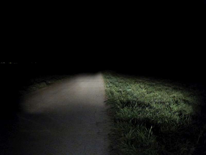

Pokracujeme duelom H7:
Osram obycajne, Osram Night Breaker, Philips X-treme Vision, Qlux 6500K tuningova modra. Druha a tretia (podciarknute) by mali byt to najlepsie, co sa da zohnat (v ramci homologizacie). Posledna menovana sem nevosla, najdete ju o par prispevkov nizsie.
Zaciname obycajnymi H7 Osramkami:
H7 Osram Night Breaker:
A Philips X-treme Vision:
Pred tym som jazdil s H7 Night Breakermi. Vymenu za X-treme Vision som si nevsimol (aj ked na internete tvrdili nieco ine). Takmer dvojnasobna cena za X-treme Vision sa vobec neoplati, a podla fotiek dokonca svietia menej. Takze ja odporucam H7 Night Breakery.
Pokracovanie o kusok nizsie...

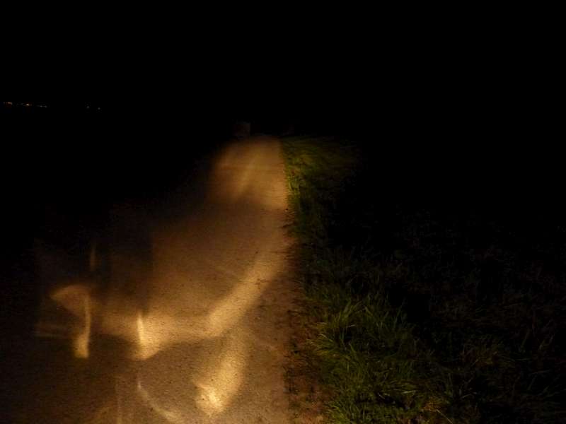

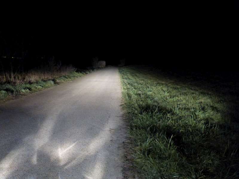

Pokracovanie duelu H7. Este nam zostala tuningova modra a LED lampa.
Bude to zaujimave:
H7 Qlux tuningova modra:
Nie, nerobim si srandu. Nastavenie fotaku je to iste. Porovnajte si to s ostatnymi vyssie. Naozaj to svieti takto otrasne. Bolo to vidiet hned ako som zapol svetla.
Tato ziarovka svietila velmi slabo. Jazdu s nou by som oznacil za samovrazdu. Dosvit nie je pre rychlost >70km/h dostatocny. A este horsie, ak niekto oslepuje oproti. Opat potvrdene, ze modre halogenove ziarovky svietia zle. A cim su modrejsie, tym horsie.

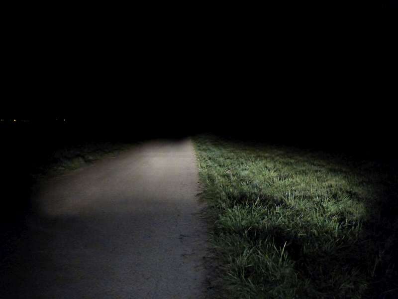

A dve taketo babatka nosim na bicykli. Toto je fotene na najvyssom vykone, ma to samozrejme aj slabsie.
Takze vitazom sa stava... s prihliadnutim na svietivost, spotrebu, velkost a teplotu bielej... LED lampa na 18650 LiIonky, s 3x XM-L T6 diodami :D

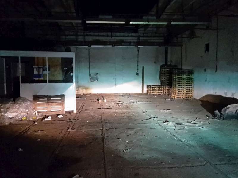

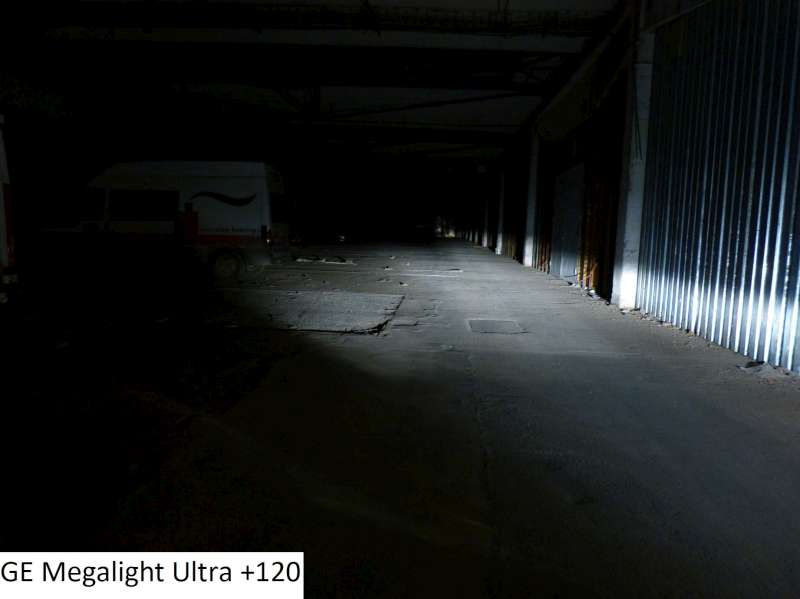

Druhe kolo porovnania:
Konecne som sa dostal k slubenemu nafoteniu ziaroviek. Tu mame zucastnenych:
Philips Extreme Vision mam v aute, preto tu nefiguruje.
Tungsram je tu ako zastupca beznych ziaroviek. Ta no-name na porovnanie. Inak su to vsetko "premiove" ziarovky.
Mam 2 sady fotiek. Prva sada nema asi dobre nastavenie fotaku, rozdiely su prilis male. Neviem, ci do toho este zasahovala automatika (neviem aka, mal som vsetko na manual). Rozdiely medzi sadami su v nastaveni expozicie a clony. Vyvazenie bielej je nastavene na "ziarovka", takze sa da priamo porovnat teplota svetla. V realite samozrejme svietia viac do zlta.
V druhej sade mi nejako vypadol Tungsram :(
Philips Extreme Vision ma penalizaciu v tom, ze uz ho mam v aute cca rok. Takze svieti o par % slabsie. Ostatne su nove.
Ziarovka Autolamp je nejaky noname z nahradnej sady ziaroviek.
Auto bolo odstavene v hale, fotak na stative, lave svetlo vypnute (vytiahnuta poistka). Vnutri uplna tma, ziadny iny zdroj svetla. Na ceste to samozrejme bude ine, tam sa nebude svetlo odrazat od stien. Toto som zvolil preto, ze je vidiet stenu v dialke, stlpy po stranach a mohol som si to tam pekne rozlozit :) Realne som spravil vyse 70 fotiek a stravil s tym 1.5 hodinu casu fotenim a dalsou skoro hodinou pred PC. Nizsie je uz len vysledok.
Neviem preco to v priamom porovnani vyzera, ze GE Megalight svieti vyssie a NightBreaker nizsie ako vsetky ostatne. Na spravnom osadeni ziarovky som si dal zalezat. Faktom je, ze tam staci 0.2mm odchylka a luc ide viditelne inde. Ci to bolo osadenim ziarovky, alebo vyrobnou odchylkou, alebo to tak vyrobca zamyslal... Niekedy to mozno znovu porovnam :)

Prva sada:
Re: žárovky porovnání
Napsal: 26.12.2014 23:34
od stano.
Druha sada, asi smerodatnejsia:
Tu mi vypadol Tungsram.

Vysledok:
Vyrobcom udavanych 1780lm u PHILIPS VisionPlus +60% sa nejako nekona. Realita je taka, ze vsetky tieto drahsie ziarovky su v podstate rovnake. Trosku vycnievaju GE Megalight Ultra +120. Ak by som mal vyhlasit vitaza, bol by to prave on. No rozdiely su minimalne.
Este je tu otazka ceny a zivotnosti. Ja objednavam ziarovky z jedneho ceskeho eshopu, kde ma vyjdu podstatne lacnejsie ako v beznom obchode. Ale aj tak su velke rozdiely medzi jednotlivymi typmi.
K zivotnosti mozem povedat tolko, ze Night Breakery a Extreme Vision vydrzia cca rovnako. 1.5 roka na mojom aute, denne svietenie mam LED.
A aj vzhladom na vysledky minuleho porovnania: Na bezne jazdenie staci Osram Silverstar. Za danu cenu poskytuje velmi dobry vykon. Smerom k lepsim ziarovkam je zvysenie vykonu velmi male, ale narast ceny niekolko nasobny.
Rozdiely v ziarovkach su viac-menej marketingove. Ziadnych +60%/+100%/+120% alebo +35m sa nekona. A ja mam taky pocit, ze podobne to bude aj pri pneumatikach...
Ak su nejake otazky alebo napady, pokracujme tu: http://www.ford-focus.cz/forum/viewtopi ... =10&t=1945
A opakujem:
Nepouzivajte modre ziarovky. Su horsie ako akekolvek obycajne no-name. Taktiez nepouzivajte 80W a ine neschvalene ziarovky. A uz vobec nie HID prestavbove kity! Nie su schvalene na prevadzku na pozemnych komunikaciach, ale hlavne oslepujete inych! Oslepeny vodic moze potom sposobit nehodu, ktora ma za nasledok zranenych/mrtvych. Pripadne vas niekto oblikne dialkovymi a mimo cesty skoncite vy. (Ja verim, ze karma funguje.) Dalsia vec je, ze HID kity sice maju vacsi svetelny vykon, ale casto realne svietia kade-tade a na cestu ide este menej svetla ako s normalnymi ziarovkami. Taktiez svetelny luc nesmeruje kam ma. Moze sa zdat, ze svietia viac, lebo pred autom je prepalena oblast, ale v dialke nie je vidiet dokopy nic.
Jednu takuto sadu som videl. Hroza. Majitel samozrejme cely nadseny, ako mu to svieti. Ze nebolo vidiet viac ako 50m pred auto ho nejako netrapilo. Ze oslepoval tiez nie. Hlavne ze kurvapycotuzing xenon. Pacidlo na takych... Ked sa mi dostane nejaka HID sada do ruk, nafotim to sem. Nech je to "na papieri" :)
A dajte si nastavit svetla! Darmo mate super ziarovky, ked to svieti 5 metrov pred auto alebo v horsom pripade na hviezdy. Vysoko svietiace svetla nemaju zmysel, nesvietia viditelne dalej. A este k tomu skodia inym.

Este raz to napisem, inymi slovami: Sice ta fotka vyzera lepsie, jasnejsie, ale realita je presne opacna. Svetlo ide tam, kam nema. A kde sa zbytocne straca. Miesto, kde ho je najviac treba, je osvetlene menej. To je presne to, kde sa ohranicenie lame smerom hore, tzv. hokejka. Toto ide presne dopredu a osvetluje cestu a krajnicu v dialke.
Ze to svieti ako nema je jasne:
Na spolujazdcovej strane vybojka, na vodicovej halogenka.
Jasne je vidiet, ze toto je lepsia alternativa ako predchadzajuca vybojka. Aj vdaka tomu, ze ohnisko ma +- tam, kde halogenky. Stale to ale nie je ono a kvalitna halogenka je este lepsia.
