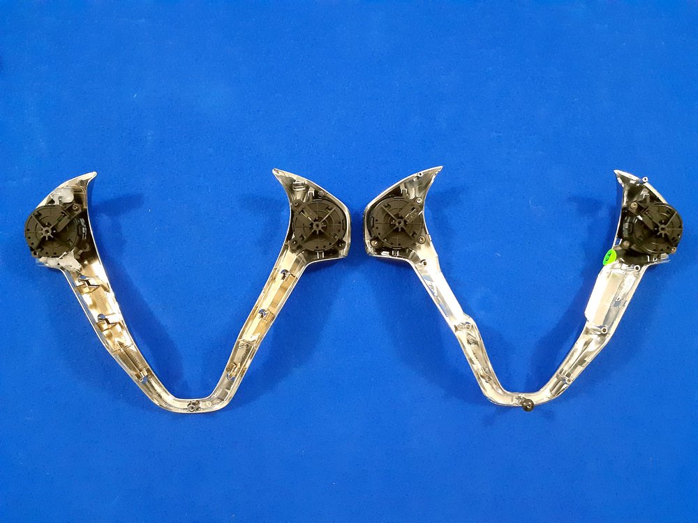

Pozn.: ovladac tempomatu pred / po FL jsou zamenitelne, lisi se pouze podsvicenim (cervene / modre); chrom do volantu je u poFL leskly, predFL je bud matny nebo muze mit i jinou barvu

9. pokud mame na vymenu jen tlacitko, z druhe strany volantu odsroubujeme 3x T12 a vycvakneme stavajici chrom i s tlacitkem na ovladani radia; pak prendame tlacitka na tempomat

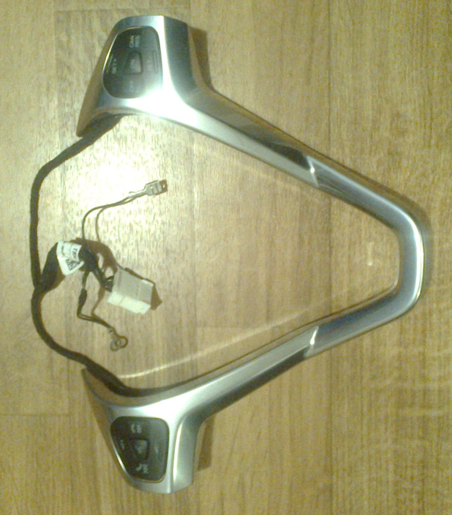

				Myslis, ze by to mohlo byt primo toto?
Zda se mi, ze je tam malo kabelu.
Díky moc za ochotu a odpověď
PS: posilaji z Polskeho Allegra normalne do Cech?
http://allegro.pl/ford-fiesta-mk7-lift- ... ml#thumb/3

				ano, to je ono

				Pár zajímavostí... Volant z Fiesty s tempomatem je špatně k sehnání - pořídil jsem volant z Tournea Courier, který se mi zdál podle fotek stejný.. Stejný ale není, má jiný airbag. Tvar i rozměr sedí. Chrom má jinak packy, ale jde upravit (jak chrom, tak volant) a použít. Courier má tlačítka s limiterem. Ty jdou v pohodě použít na Fiestě nebo B-maxu - jen s tím, že mají pouze funkci tempomatu. Tempomat se aktivuje tlačítkem LIM a vypne tlačítkem tempomatu... Změřil jsem odpory tlačítek. Přestože tlačítka s limiterem mají v klidu jiný odpor, autu to vůbec nevadí.
